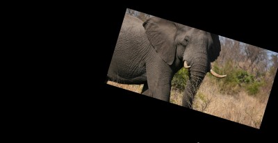

Hallo zusammen! :-)
Punkt 1
Um mein Problem zu veranschaulichen, habe ich ein Bild in den Anhang gepackt.
Wenn ich Bilder nicht mit Null Grad anzeigen lasse, dann haben sie immer solche schlechten Ränder mit Sägezähnen.
Weshalb ist das neuerdings so ? Ich habe ältere Diashow-videos, da besteht das Problem nicht.
Ich hatte vorhin extra nochmal nachgeschaut.
das ist leider äußerst unschön. :( Zudem drehe ich die Bilder öfter um ein paar Grad.
Wie kann ich diesen Fehler umgehen bzw. wird daran schon gearbeiten?

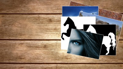

Punkt 2
Ist es rein technisch möglich, einen Bilderstapel ( welchen man in der Collage im Video sieht) zu einem Zweiten in umgekehrter Reihenfolgen per Bewegungspfade laufen zu lassen?
Also wie folgt: Ich habe z.B 5 Bilder übereinander. Ich lasse nun das oberste Bild für den Zuschauer groß werden und lege es dann auf eine andere Stelle, welche dann einen 2. Stapel der Collage bildet. Wenn ich nun mit dem 2.Bild das gleiche mache und dann auf den neuen Stapel lege, habe ich das Problem, dass das 2. Bild nicht AUF dem ersten Bild liegt, sondern wie beim ersten Stapel wieder darunter. Ist ja auch logisch, da die Bildreihenfolge so angegeben ist.
Haben jemand eine Idee, wie ich das lösen kann?

ingenius hat geschrieben:Zu Pkt. 2: Die Bilder müssen in Spuren liegen. Wobei Spur 1 ganz unten liegt, Spur n ganz oben. Willst Du Deine Umsortierungen machen, so musst Du Bild n nach Spur, Bild n-1 nach Spur 2 usw. verschieben.
Hey, super schnell die Antwort. =D :-)
Das mit den Spuren ist verständlich und normal. Allerdings kann ein Objekt ja nur in einer Spur sein. Stell dir einfach mal vor, du hast vor Dir auf dem Tisch mit einem Stapel von Fotos.
Nun schaust du dir eins nach dem anderen an und legst es nach dem Anschauen auf einen neuen Stapel. Nachdem du fertig bist, hat alles die umgekehrte Reihenfolge. Das zuvor oberste Bild ist nun das unterste und das von ganz unten liegt nun
ganz oben auf dem neuen Stapel. Und nun ist die Frage, wie man das mit der Diashow hinbekommt, denn die Bilder haben im Programm noch immer die gleiche Reihenfolge.

Du musst hier ein wenig tricksen. Ich würde,
- das oberste Bild groß werden lassen
- per Bewegungspfad auf den anderen Stapel legen und auf die Ursprungsgröße bringen
- es während Bild zwei groß wird, ausblenden und in einer neuen Spur wieder einblenden. Denn wass Du im Hintergrund machst, sieht vorn doch keiner. Das Bild existiert in Deiner Show also doppelt und während der beschriebenen Übergangsphase sieht man beide . Da sie sich jedoch in identischer Größe auf exakt derselben Postion befinden, bekommt der Betrachter das nicht mit.
Du musst dabei nur peinlich genau auf das Timming achten, was mit der Stages Dank der Keyframe-Spuren aber sehr viel einfacher ist als mit den Vorversionen.

ingenius hat geschrieben:Du musst hier ein wenig tricksen. Ich würde,

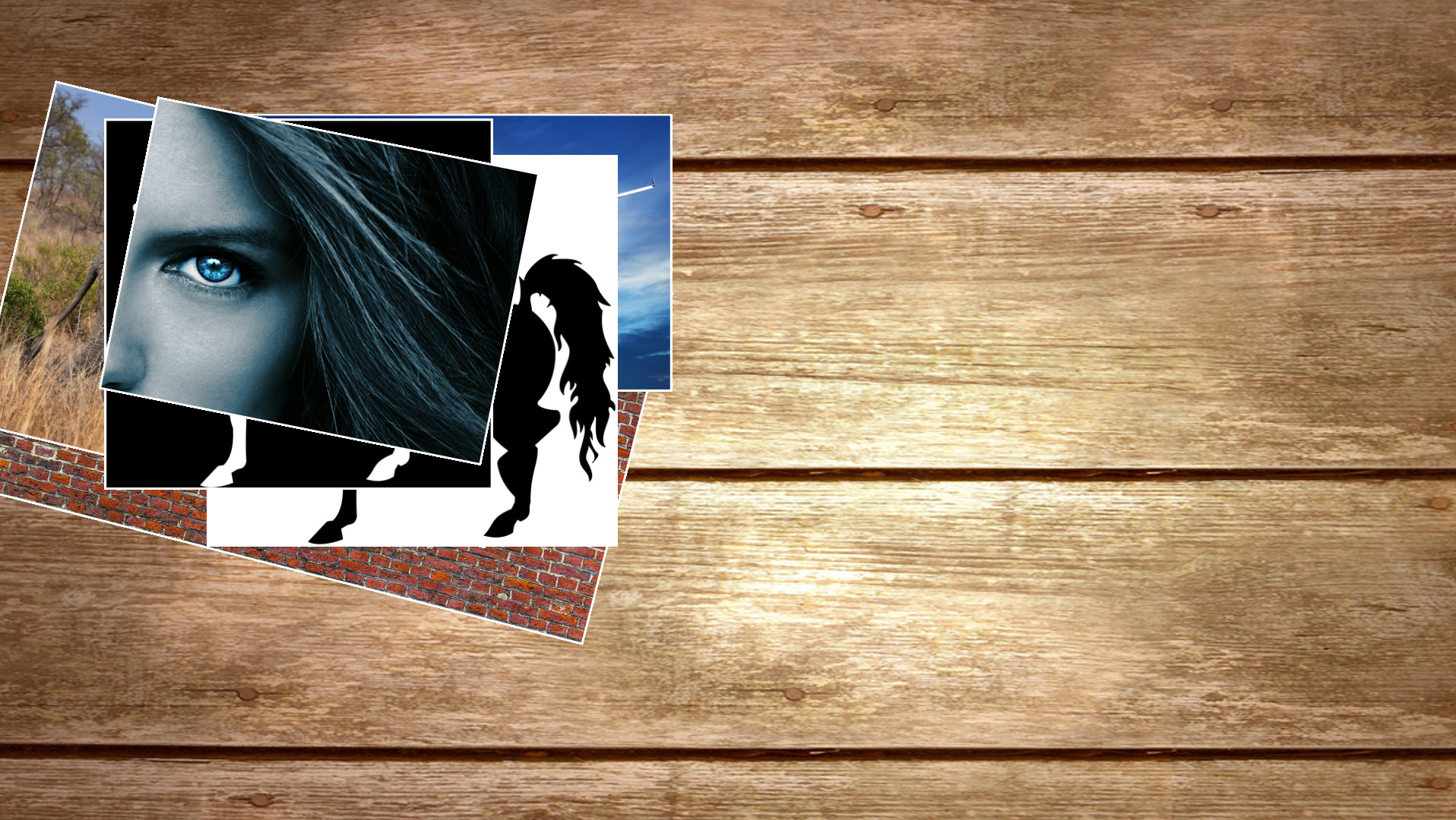

Hallo Frau Thaler! :-)
Ich muss zugeben, dass ich mich mit dem Sortieren bisher hier noch nie beschäftigt habe und leider auch nicht weiß, in welchen Situationen es hilft. :(
Allerdings vermute ich, dass ich mich irgendwie zu umständlich ausdrücke, da selbst manuelles Umordnen mir glaube ich nicht bei der Lösung meines Anliegens hilft.
Daher habe ich einfach mal 2 Bilder gemacht. Egal ob man nun die Bilder vom linken Stapel auf den rechten Stapel bringt oder anders herum. Das Problem bleibt, dass das unterste Bild immer unten bleibt und das Oberste ganz oben.
Es geht mir nicht um Reihenfolgen in den Spuren etc. sondern um die Sichtbarkeit der Bilder in der Diashow. :-)
ingenuis seine Lösung hilft beim Lösen schon, allerdings ist es dann wohl am besten, wenn man das Bild über den gesamten Bildschirm geht, was ich jedoch nicht ganz so möchte. :lol:

Zu 1.
Was hast Du denn in den Projekt-Einstellungen für die Darstellungsqualität (unter Grundeinstellungen) und für die Kantenglättung (Standard-Player (DirectX)) eingestellt?
Zu 2.
Du könntest versuchen den Austausch zu machen während das Bild groß ist, nicht bildschirmfüllend sondern in beliebiger Größe. Du tauscht dann das sichtbare Bild aus. Wenn die Größe und die Position exakt identisch sind (was kein Problem ist) sollte das niemand sehen.

Joe-Holzwurm hat geschrieben:Zu 1.
Guten Morgen Joe! :-)
Du bist echt mein Retter =D :-)
Ich hatte bei Darstellungsqualität "am besten" eingestellt, was ich nun auf "exzellent" geändert habe.
Bei der Kantenglättung war "null" eingestellt, was ich nun auf "x16" geändert habe.
Nun sehen die Bilder wie gewohnt aus. :-)
Warum die Kantenglättungseinstellung auf "Null" geändert war, weiß ich auch nicht.
Allerdings fände ich es von AS am besten, wenn eine höhere Auflösung als Standardeinstellung eingestellt wäre.

Und was ist aus dem Bilderstapel-Problem geworden? Ist das gelöst?
Nadine
Beiträge: 900
Re: sind hier alle eingeschlafen? ;-)
Beitrag von Nadine »
Joe-Holzwurm hat geschrieben:Und was ist aus dem Bilderstapel-Problem geworden? Ist das gelöst?
Wir haben uns heute morgen mal Zeit für ein kurzes Video genommen. Diesmal war alles live, ohne Schnitt, ohne Intro oder Outro, ohne Hintergrundmusik. Nur wir - wie wir eben wirklich sind (mit allen Fehlern und Macken... ;-) ). Ist mal etwas anderes, darum sind wie seeehr auf Ihre Meinung dazu gespannt!
Hier ist das Video:
https://youtu.be/hG9JlUSxiTg
Ja, das Problem wurde schon gestern gelöst.
Ingenius seine Variante funktionierte und auch Frau Kabelitz hatte mit per mail ihre Variante gestern schon gezeigt.
Da ich das Gefühl habe, dass die Variante von Frau Kabelitz ein wenig schneller umzusetzen ist, werde ich diese nutzen.
Das Video, welches heute zu dieser Variante reingesetzt wurde, finde ich super.
Für mich muss so ein Video nicht besonders toll aufgemacht oder mit Musik etc untermalt sein.
Einfach nur verständlich zeigen, wie eine Technik funktioniert, reicht vollkommen...so wie halt in diesem Video. =D :)
