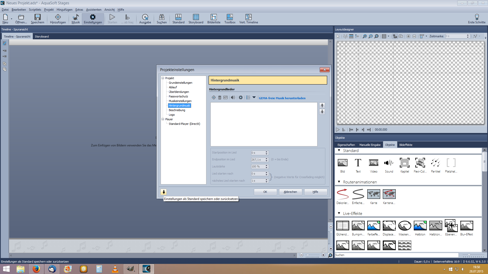

Du hast irgendwann beim bearbeiten Deiner Show, (wo die Musik schon mit dabei war) in der Projekteinstellung, diese Einstellungen der Show als Standart gespeichert und da ist die Musik mit d'rin, wenn Du dann, bei einer Neuen Show, ein Bild in die Timeline ziehst siehst Du die Musik.
Jetzt öffnest Du noch einmal eine Show, in den Einstellungen klickst Du auf Hintergrundmusik, löschst die Hintergrundmusik im Fenster, und speicherst diese Einstellung als Standart für alle Neuen Shows (Screenshot)
dann bleibt in jeder neuen Show die Musikspur leer
allerdings in Deiner jetzigen nicht, das ist ja keine Neue mehr, da mußt du die Musik löschen

Hallo Roland,
vielen Dank für die Lösung meiner Frage.
Ich habe tatsächlich in der Projekteinstellung meiner ersten Show diese als Standardeinstellung gespeichert, daß dabei die Hintergrundmusik ebenfalls zur Standard Einstellung zählt war mir nicht klar. Nach meinem Verständnis gehören zum Beispiel die Darstellung 4:3 und die Einstellung des Videoassistenten sowie die voreingestellte Anzeigedauer eines Bildes zur Standarteinstellung, aber spezielle zu einer Show gehörige Elemente, wie zum Beispiel die HGM konnte ich nicht als Standart verstehen.
Nochmals vielen Dank.
Willy
Willy
