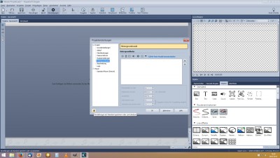

Hallo Willy
Du hast irgendwann beim bearbeiten Deiner Show, (wo die Musik schon mit dabei war) in der Projekteinstellung, diese Einstellungen der Show als Standart gespeichert und da ist die Musik mit d'rin, wenn Du dann, bei einer Neuen Show, ein Bild in die Timeline ziehst siehst Du die Musik.
Jetzt öffnest Du noch einmal eine Show, in den Einstellungen klickst Du auf Hintergrundmusik, löschst die Hintergrundmusik im Fenster, und speicherst diese Einstellung als Standart für alle Neuen Shows (Screenshot)
dann bleibt in jeder neuen Show die Musikspur leer
allerdings in Deiner jetzigen nicht, das ist ja keine Neue mehr, da mußt du die Musik löschen
VGr. Roland
