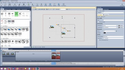

In einer Arbeit habe ich 4 Flexi-Collagen, die ähnliches Darstellen. Dazu habe ichb zunächst eine Flexi-Collage als Muster erstellt, die Bilder eingefügt, die Bilder animiert und zusätzlich auch der Flexi-Collage einen Bewegungspfad gegeben. Dann die Flexi-Collage markiert (ändert die Farbe auf dunkelrot), kopiert und neu eingefügt (alles über rechte Maustaste). Die eingefügte Flexi-Collage liegt nun auf der ursprünglichen. Fasse ich die kopierte Flexi-Collage nun mit der Maus an und verschiebe sie, so sehe ich eine Bewegunsgpfadlinie von der ursprünglichen Flexi-Collage zur kopierten. Passiert das nur bei mir? Darf ich animierte Flexi-Collagen überhgaupt kopieren? Woher kommt die Bewegungspfadlinie?
Wenn o.g. Phänomen auftritt, passiert noch etwas: Schaue ich mir die Liste der Bewegungsmarken in dem Fenster Manuelle Eingabe an, so taucht die Marke 1 auf einmal mehrfach auf, i.d.R. so oft, wie ich die Kopie erzeugt habe. Ich kann sie in der Liste jedoch nur einmal anwählen. Wo liegt der Fehler? Beim Bediener? Beim Programm?

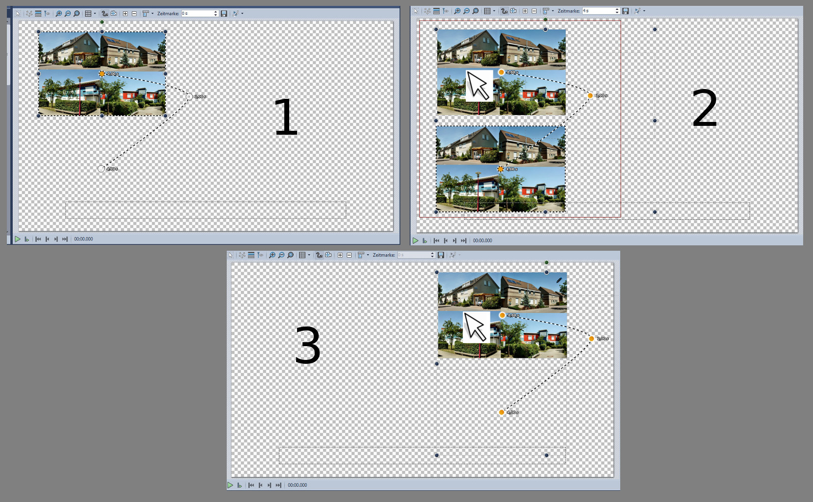

in den 3 Beispielen siehst du wie es geht
1 Ausgangsposition
2 Auswahlrahmen ziehen, loslassen (jetzt sind alle Pfadpunkte aktiviert), jetzt mit der linken Maus innerhalb vom Auswahlrahmen anfassen und festhalten
3 nach rechts verschieben
wenn Du es ganz genau machen willst nimmst Du die Manuelle Einstellung, da steht dann oben "Mehrere Marken gewählt" jetzt kannst Du ganz genau einstellen wo der Pfad hin soll
1 Ausgangsposition
