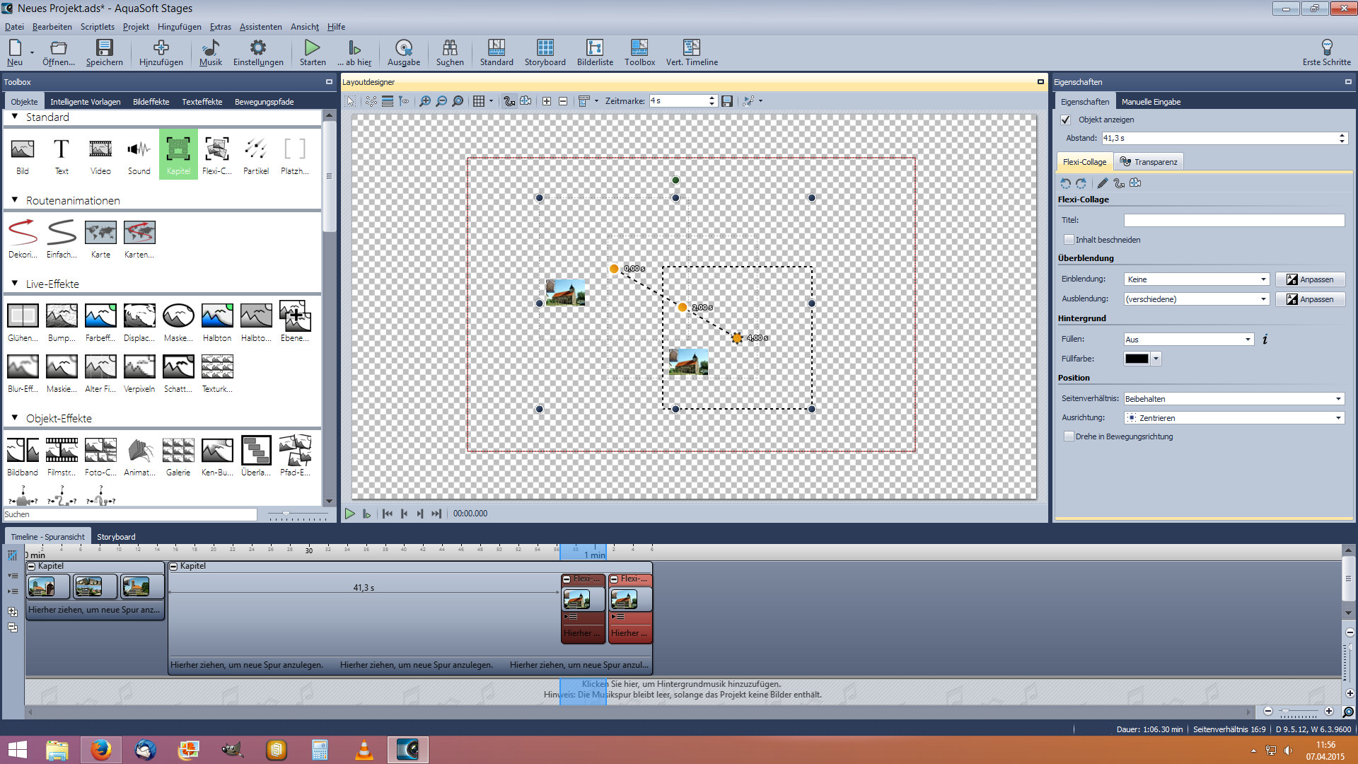

Roland Horn
Beiträge: 627
Re: Flexi-Collage
Beitrag von Roland Horn »
Hallo ingenius
in den 3 Beispielen siehst du wie es geht
1 Ausgangsposition
2 Auswahlrahmen ziehen, loslassen (jetzt sind alle Pfadpunkte aktiviert), jetzt mit der linken Maus innerhalb vom Auswahlrahmen anfassen und festhalten
3 nach rechts verschieben
wenn Du es ganz genau machen willst nimmst Du die Manuelle Einstellung, da steht dann oben "Mehrere Marken gewählt" jetzt kannst Du ganz genau einstellen wo der Pfad hin soll
VGr. Roland
