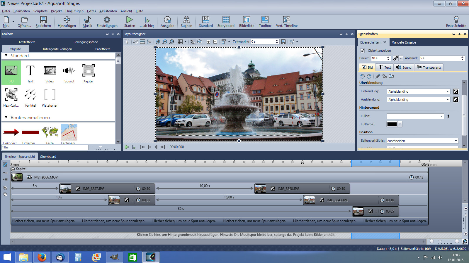

Hallo Achim
Wenn du mit Überblendung arbeiten willst, müssen die Bilder überlappen,
so wie in meinem Screenshot, mit (Ein- und Ausblendung) Alphablending 1 oder 2 sek. bist Du auf der sicheren Seite.
VGr. Roland

Ich glaube nicht, dass die Bilder überlappen müssen. Ich denke dass es ausreicht, wenn die Bilder 1, 3 und 4 liegen bleiben und nicht ausgeblendet werden, während die Bilder 2 und 5 ausgeblendet werden müssen, damit das Video wieder sichtbar wird.

Beitrag von Werni »
Wäre das Video in der ersten Spur ein Hintergrundfoto würde es so, wie es Joe-Holzwurm hier beschreibt ja auch nicht funktionieren. Man müsste das Hintergrundfoto einkürzen bis auf Höhe des ersten Bildes in der zweiten Spur. Das sollte aber inzwischen allgemein bekannt sein.
Und da es sich in diesem Fall um ein Video in der oberen Spur handelt, hat Roland natürlich Recht.
Werni

Re: verschiedene Bilder überblenden Video
Beitrag von ac-vision »
Danke,
ja es funktioniert nur so, wie von Roland beschrieben.
Ich habe testweise in die Demo von Stages (Kapitel Ein-/Ausblendungen) ein Video unter die Bilder gelegt. Dann passiert genau das gleiche wie von mir beschrieben.
Nur wenn die Bilder auf der ersten Spur liegen, dann greift das "liegen lassen". Warum das nur auf der obersten Spur gelten soll, erschließt sich mir leider nicht.
Warum das ganze: "Video Aufnahme von Straßenmusikanten, dann zwischendurch Bilder der Stadt unter Nutzung der Musik als Untergrundmusik und immer mal wieder die Musikanten, damit die Verbindung zur Musik noch da ist. Dramaturgisch finde ich das gut".
Achim
