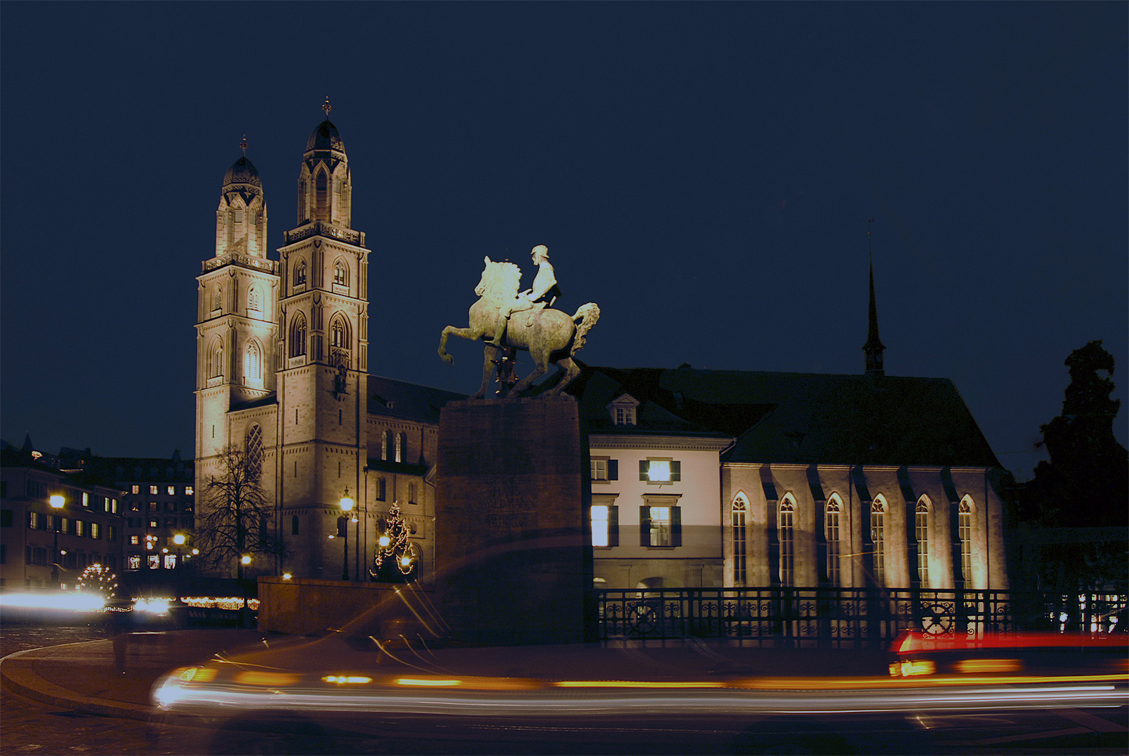

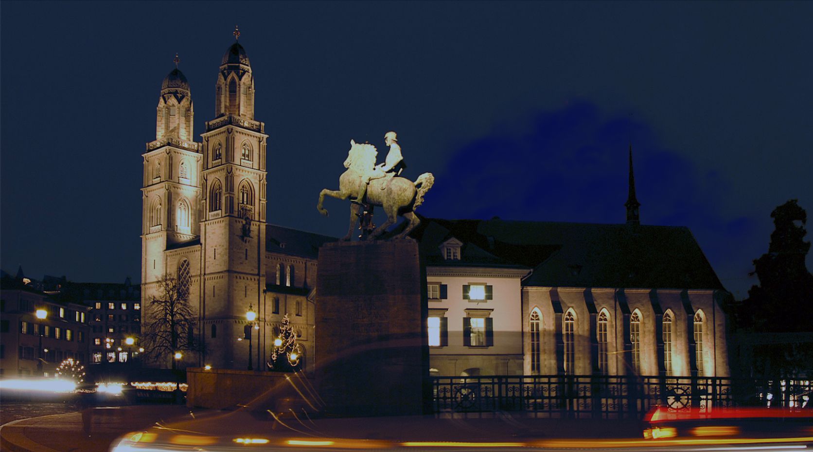

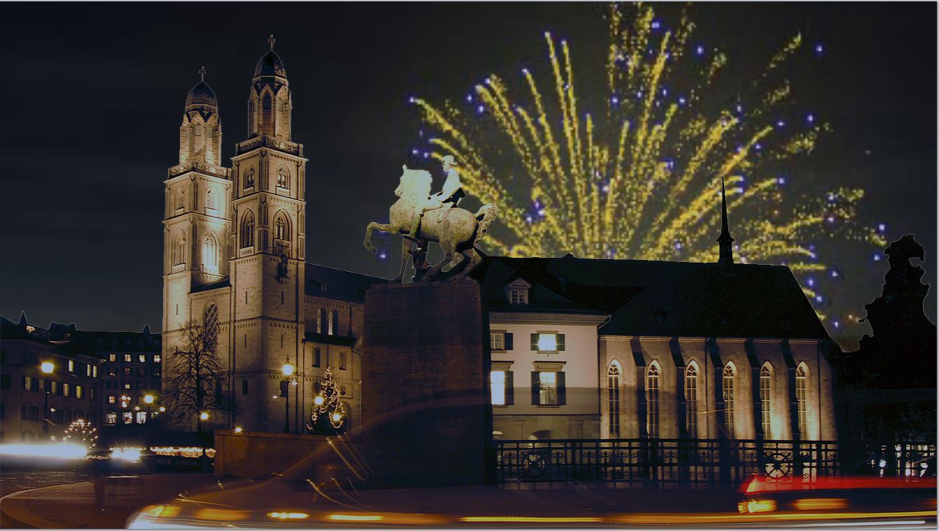

Folgendes Szenario:
Kapitel:
Hintergrundbild ganze Fläche
Video mit Feuerwerk (avi)
Teilbild mit Gebäuden ohne Himmel (png transparent)
Ich bekomme die graue Kante nicht weg, welche sich um das png-Bild zeigt. Abb. 2
Versuch im Photoshop beide Bilder übereinander gelegt (Ebenen) deckungsgleich.
Hier ist absolut keine Kante zusehen, obwohl ich die gleichen Bilddateien wie in der DS-9 Ultimate verwende. Abb. 1
Fläcky
Kapitel:
Fläcky

Re: Kante bei transp.png
Mit Photoshop freistellen geht definitiv nicht, also habe ich vom freigestellten Bild eine Auswahl auf neuer Ebene schwarz gefüllt und als sw-Maske mit dem namen "Eigen.png" erstellt.
Diese Eigen.png in
C:\Program Files (x86)\AquaSoft\DiaShow 8 Ultimate\Presets\BitmapFX\Masks
abgespeichert.
Als zweites, habe ich die Rechteck.aso kopiert innerhalb der Datei die Buchstaben Rechteck durch "Eigen" ersetzt und diese als "Eigen.aso" in
C:\Program Files (x86)\AquaSoft\DiaShow 8 Ultimate\Presets\Toolbox\Masken (zur Verwendung im Masken-Effekt) gespeichert.
Das ist sehr umständlich, aber wenigstens brauchbar.
Eine Korrektur ist sehr wünschenswert, da ich für weitere solche Kombinationen jedesmal diesen Workaround machen müsste. Dies ohne die Maske anderweitig zu benötigen.

Hallo Fläcky,
das wäre m.E. einfacher gegangen, wenn man den Live-Effekt "Maskeneffekt" genutzt hätte:
1. Spur: das Bild mit den Häusern
2. Spur. Maskeneffekt mit Video im Bereich Inhalt und der aus dem Bild erzeugten Maske im Bereich Maske
Dann zeigt die Diashow das Bild und in dem weißen Teil (in der Diashow rot dargestellt) der Maskendatei das Video.

Der helle Farbsaum ist kein Fehler im Programm, sondern die Ursache liegt im PNG-Bild. Es handelt sich dabei um ein Bild mit "weißer Transparenz". Eine genaue Beschreibung des Problems und ein Tool zu "Reparatur" des Bildes finden Sie hier: http://www.aquasoft.de/blog/de/2015/01/ ... ansparenz/
