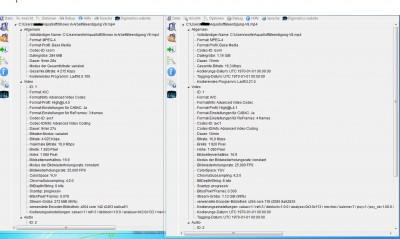

Eins vielleicht noch. Ich habe das Gefühl dass es so krass erst geworden ist. Meine letzte Show machte ich mit Version 9.06 oder 9.07. Da war der Unterschied nicht so deutlich.
hier mal die Analyse per Mediainfo
Links mit Version 9 und rechts mit Version 8
Grüße
Majo-nette
