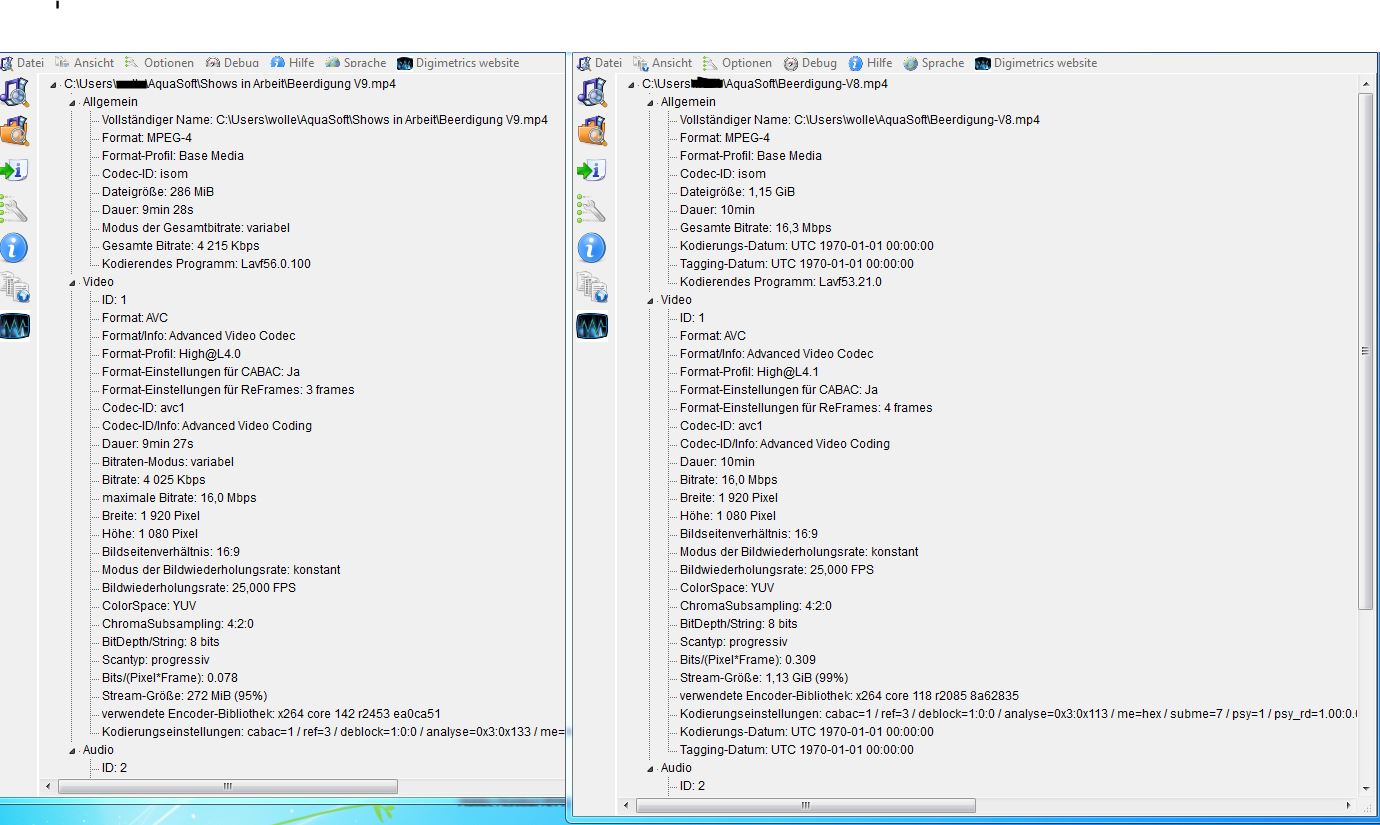

Re: AVCHD-DVD brennen mit Testversion
Hallo Werni
Bei mir sind die MP4 Videos auch nur halb so groß, dauern beim Rendern nur halb so lang und sind qualitativ 10 mal so schlecht. Punkt !!!. Ich machte mir die Mühe, eine 10 minütige Show mit der Version 8 genauso herzustellen, wie mit der Version 9. Die Einstellungen für das Video ebenfalls gleich eingestellt.
Mit der Version 8 hatte ich ein sauberes Alpablending, keine Ruckler beim Kameraschwenk, nicht keinen Hauch von flimmern.
Werde nun vorerst die Version 9 nicht weiter benutzen. Ich bin mir jetzt sicher, dass es nicht an meiner Technik, oder Unvermögen, oder an meinen Bildern liegt.
Eins vielleicht noch. Ich habe das Gefühl dass es so krass erst geworden ist. Meine letzte Show machte ich mit Version 9.06 oder 9.07. Da war der Unterschied nicht so deutlich.
hier mal die Analyse per Mediainfo
Grüße
Majo-nette
Majo-nette

- Martin Redlich
- Beiträge: 2991
Die Qualitätseinstellung mit 55% ist ein empfohlener Wert, den wir übernommen haben. Ich habe aber auch schon festgestellt, dass er nicht immer passt. Im Bereich 65-70% erreicht man in der Regel auch Shows mit vielen Effekten eine sehr gute Bildqualität.
100% ist ein Wert, der höchstens verwendet werden sollte, wenn die Videos weiter in anderen Programmen bearbeitet werden sollen. Die Dateien werden bei dieser Einstellung riesig und können kaum noch in Echtzeit abgespielt werden.
Sie können Videos auch mit den gleichen Einstellungen wie in DS8 erzeugen. Dazu ändern Sie nach der Auswahl des Videoformats unter "Erweitert" bei "Dateigröße" einfach "Bitrate" anstelle von "Qualität" ein und legen dann die gewünschte Bitrate fest.
Für AVCHDs ist dies nicht direkt möglich, da es dort die Einstellmöglichkeiten nicht gibt. Das lässt sich aber umgehen, indem zuerst ein m2ts Video mit den entsprechenden Einstellungen erzeugt wird und dieses im Nachhinein als AVCHD gebrannt wird.

- Martin Redlich
- Beiträge: 2991
Das ist tatsächlich richtig so. Bei der Videoerstellung werden zuerst Video- und Tonspuren erzeugt, welche im zweiten Schritt kombiniert werden.
In der DiaShow 8 wurde dies als ein Schritt dargestellt, in DiaShow 9 als 2 Schritte (jeweils 50%). Eventuell wird die Fortschrittsanzeige hier auch nochmal angepasst, so dass für die Erstellung z.B. 90% vorgesehen werden und fürs Kombinieren 10%.
Kleine Ergänzung zur qualitätsbasierten Videoerstellung: Mit dem nächsten Update wird der Standardwert auf 65% angehoben. Das entspricht in etwa der gleichen Qualität wie bei DS8.

Habe meine MP4-Videos bisher mit Qualität 85% erstellt. Das Ergebnis war schon sehr gut. Aufgrund des Hinweises von Hr. Redlich
habe ich soeben einmal von Qualität auf Bitrate umgestellt. Den Rest (Bitrate 30000 kBit/s, 30 fps, H.264,...) gelassen. Die Größe der Videodatei stieg von 429 MB auf 880 MB (Anstieg von 33ms/frame auf 38ms/frame). Aber ich habe einen nicht für möglich gehaltenen Qualitätssprung erlebt. Auch bei Verwendung von Bewegungemarken etc. kann ich beim Abspielen keinen Unterschied feststellen zwischen dem Abspielen mit dem Player und dem Video. Da ich mir alles auf dem PC anschaue, kann ich leider nicht sagen, was ein Fernseher zu der Datei meint.Dazu ändern Sie nach der Auswahl des Videoformats unter "Erweitert" bei "Dateigröße" einfach "Bitrate" anstelle von "Qualität" ein und legen dann die gewünschte Bitrate fest.
