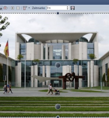

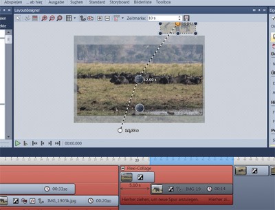

Hallo Reisender!
Hier ist der Thread, den ich seinerzeit begonnen habe: http://forum.aquasoft.de/viewtopic.php?f=45&t=18846
Ich befürchte, wir werden mit den Bollern leben müssen, die lt. Herrn Redlich halbtransparent sind.
Die Bewegungsmarken kommen zum Vorschein, wenn Du auf die kleine Kamera über dem Layoutdesigner klickst. Bei Bildern, bei denen die Punkte eng beieinanderliegen, kann es dann schoneinmal zu Schwierigkeiten kommen.
Grüße ... Josef

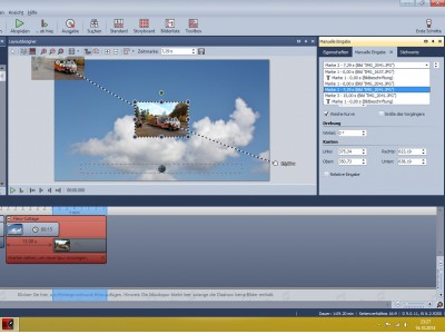

Nur um es noch einmal klar zustellen. Ich habe eine Flexikollage mit 2 Bildern. Das oberste Bild bleibt stehen während das untere nach ca. 5 Sek. mit einem Bewegungspfad über das erste Bild läuft. Der Bewegungspfad hat 3 Punkte, der Mittlere dieser Punkte liegt justament unterhalb des Anfassers des ersten Bildes (siehe Bild). Wie soll ich an die mittlere Marke kommen. Das ist mir derzeit noch ein Rätsel. Es geht nur, wenn ich das unten liegende Bild beiseite Schiebe.
Gruß Micha (heute irgendwie genervt)

Hallo Reisender
Du hast Recht die Grips sind in manchen Situationen belastent aber damit müssen wir leben (vielleicht gehen sie eines Tages zum ein und ausschalten, nicht die Hoffnung verlieren). Dein Unterbild brauchst Du aber nicht zu verschieben.
Gehe auf Manuelle Eingabe Marke anklicken, die zweite Marke von dem Bild anklicken und schon kannst Du das Bild verschieben, bearbeiten oder die Zeit ändern (schone Deine Nerven Micha)
VGr. Roland

Hall Micha!
Die Kamera ist bei meinem Screenshot bei der Werkzeugleiste ganz links zu sehen, mit dem roten Kreuz drauf. Die ist jetzt etwas hübscher wie früher. Wenn Du die ganze Leiste ansiehst ist sie etwa in der Mitte.
Grüße ... Josef
