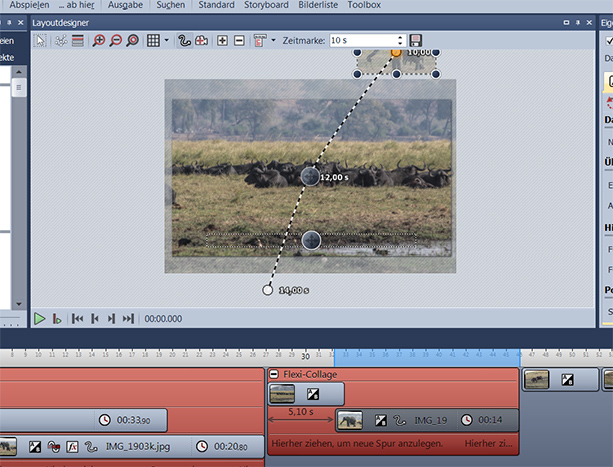

in der 9er-Version gibt es ja die Anfasspunkte in den Bildern (die großen Boller in der Mitte der Bilder). Diese überdecken manchmal die Bewegungsmarken. Gibt es eine Möglichkeit diese auszuschalten und wie komme ich an die darunterliegende Marke heran ohne das Bild wieder groß zuziehen.
Die zweite Frage. Es werden nunmehr alle Bewegungspfade immer angezeigt, auch wenn man nur 1 Bild mit einem solchen Pfad aktiviert. Wenn sich bei mehreren Bewegungspfaden teilweise überlappende Marken ergeben, ist es schon sehr umständlich, den richtigen herauszufinden.
Gibt es hierfür eine Lösung.

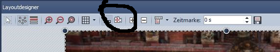

Die Bewegungsmarken kommen zum Vorschein, wenn Du auf die kleine Kamera über dem Layoutdesigner klickst. Bei Bildern, bei denen die Punkte eng beieinanderliegen, kann es dann schoneinmal zu Schwierigkeiten kommen.

Hallo Josef,keiner hat geschrieben:Die Bewegungsmarken kommen zum Vorschein, wenn Du auf die kleine Kamera über dem Layoutdesigner klickst. Bei Bildern, bei denen die Punkte eng beieinanderliegen, kann es dann schoneinmal zu Schwierigkeiten kommen.
Vielleicht bin ich ein wenig blind denn ich seh die Kamera über dem Layoutdesigner nicht.
Nur um es noch einmal klar zustellen. Ich habe eine Flexikollage mit 2 Bildern. Das oberste Bild bleibt stehen während das untere nach ca. 5 Sek. mit einem Bewegungspfad über das erste Bild läuft. Der Bewegungspfad hat 3 Punkte, der Mittlere dieser Punkte liegt justament unterhalb des Anfassers des ersten Bildes (siehe Bild). Wie soll ich an die mittlere Marke kommen. Das ist mir derzeit noch ein Rätsel. Es geht nur, wenn ich das unten liegende Bild beiseite Schiebe.
Gruß Micha (heute irgendwie genervt)

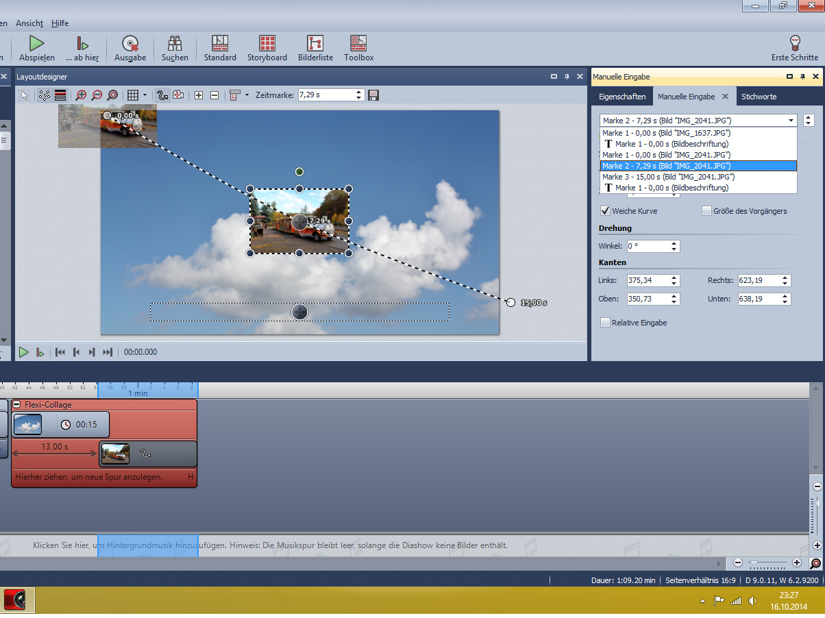

Hallo Reisender
Du hast Recht die Grips sind in manchen Situationen belastent aber damit müssen wir leben (vielleicht gehen sie eines Tages zum ein und ausschalten, nicht die Hoffnung verlieren). Dein Unterbild brauchst Du aber nicht zu verschieben.
Gehe auf Manuelle Eingabe Marke anklicken, die zweite Marke von dem Bild anklicken und schon kannst Du das Bild verschieben, bearbeiten oder die Zeit ändern (schone Deine Nerven Micha)

Hallo Roland,
Danke für Deine Hilfe.
Das mit der manuellen Eingabe war mir bekannt und ich wollte es eigentlich umgehen, weil es doch etwas aufwendiger ist, als wenn man es mit der Maus korrigiert. Dies gilt insbesondere, wenn man das Bild über die Marke in Größe und Position exakt positionieren möchte. Dies geht nur, wenn man das untere Bild beiseite schiebt um an die verdeckte Marke heranzukommen. Dies ist eigentlich nicht so gut gelöst.
Ich hoffe ja, das AS hier eine Lösung in Aussicht stellt, da sonst die Marken von Bewegungspfaden u.U. nicht alle so ohne weiteres veränderbar sind. Vielleicht gibt es aber noch eine andere bessere Lösung, die ich bisher noch nicht im Fokus habe.

Hall Micha!
Die Kamera ist bei meinem Screenshot bei der Werkzeugleiste ganz links zu sehen, mit dem roten Kreuz drauf. Die ist jetzt etwas hübscher wie früher. Wenn Du die ganze Leiste ansiehst ist sie etwa in der Mitte.
Grüße ... Josef
Grüße ... Josef
