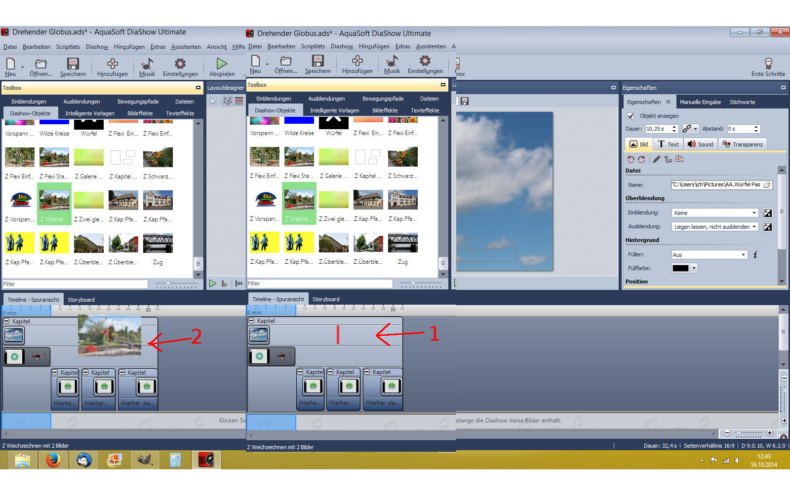

Wenn man die Bilder von der Bridge oder einem anderen Browser direkt in die DS9 zieht, sieht man in der Timeline durch das angedeutete Vorschaubild sehr schlecht den Einfügepunkt (roter Strich). Insbesondere wenn man Bilder auf diese Weise in die Flexi-Collage ziehen will, dessen Objekt ja bereits rot eingefärbt ist, fällt der rote Einfügestrich nicht auf bzw. er ist kaum sichtbar. Dies erschwert das Einfügen der Bilder über einen Browser. Vielleicht könnte man hier eine bessere Lösung finden.

Da stimme ich mit Dir überein, manchmal ist ein genaues Einfügen (wegen dem Vorschaubild) schwierig.
So wie meine Grafik 1 zeigt sind wir es gewohnt, Grafik 2 gibt es seit der 9 (schon in der Beta Version), das hatte ich damals schon angesprochen.
Nur eins verstehe ich nicht, wie kommt es, daß hin und wieder, wie auf der Grafik 1 zu sehen, diese Version auftritt. Ich habe noch nicht mitbekommen was für die eine oder die andere Variante verantwortlich ist, sonst würde ich mich immer für die Variante der Grafik 1 entscheiden.

warum dies so passiert, kann ich auch nicht erklären. Vielleicht weiß das AS.
Das mit dem nicht ganz so transparenten Vorschaubild, dass die Einfügungsmarke überdeckt finde ich nicht so praktisch. Vielleicht tut sich ja da noch was.
