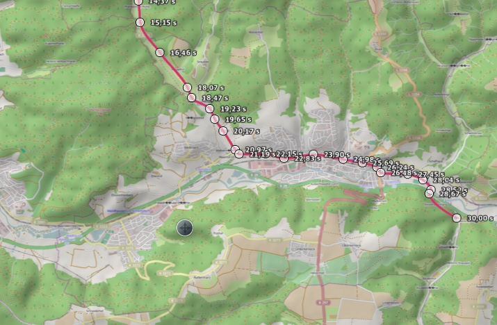

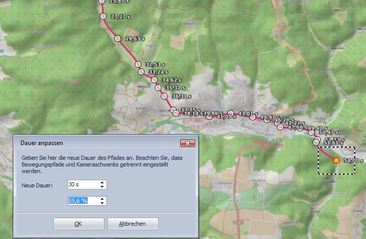

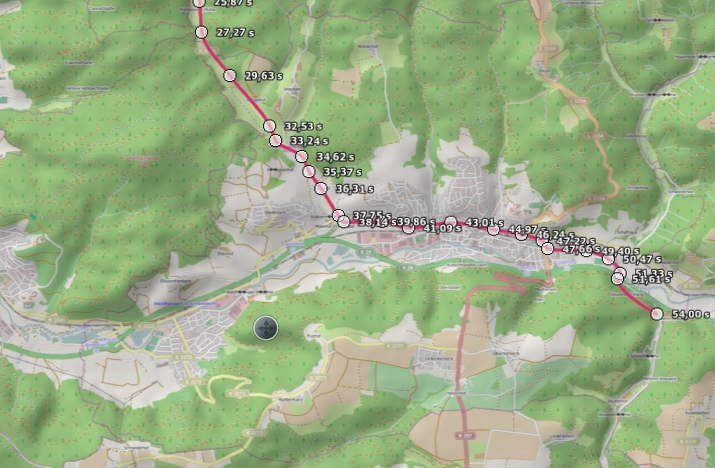

Re: Arbeiten mit Bewegungsmarken
Hallo Joachim,
habe dieses Verschwinden der laufenden Linie ebenfalls erlebt.
Sobald ich jedoch die Dauer des Pfades verändert habe, war die Linie wieder da.
Deinen Wunsch nach dem Verkürzen der Dauer habe ich vermutlich nicht richtig verstanden (sorry),
denn bei mir funktioniert das, hier ein Beispiel:
1) Ein bestehender Pfad aus 51 Punkten (habe es auch mit 102 probiert mit gleichem Ergebnis) hier Dauer 54 s: 2) Ich wähle Dauer Anpassen auf 30 s 3) Die Linie wurde richtig umskaliert: Gruß
Alberto
