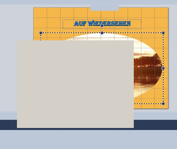

ich habe gestern die neue Version installiert.
Beim Start einer vorhandenen Diashow öffnet sich wie bisher das Startlogo. Die Schrift des Logos wird ausgeblendet und es bleibt längere Zeit ein grau-beigefarbenes Fenster (Feld) liegen. :?:
Bei einem Mausklick ist jetzt die Reaktionszeit viel länger. Zum Öffnen eines Kapitels muß ich sogar mehrmals klicken.
Ich habe vorsorglich die Batterien der Maus gewechselt, ohne Verbesserung.

Wenn ich zuerst das Programm starte, erscheint sofort das Logo und die oben genannte Fläche bleibt dann liegen. Wenn der Willkommemsbildschirm öffnet, verschwindet die Fläche.

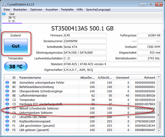

hatte letztens gerade so ein Problem. Starten von Programmen dauerte ewig, selbst der PC-Start hatte sich verlangsamt (obwohl es nicht die primäre HDD war). Schuld daran war eine HDD mit defekten Sektoren. Lade dir doch hier: http://portableapps.com/apps/utilities/ ... o_portable
das Programm herunter und installiere es. Wobei installieren der falsche Ausdruck ist, es wird nur entpackt, enscheint also nicht in der Systemsteuerung unter Programme. Starte es mit Administratorrechten und sieh Dir die Werte, besonders die Sektoren an.
Wenn es so aussieht wie auf dem Bild, dann ist alles ok. Sollte doch oben "Vorsicht" stehen und irgendwo gelbe Markierungen erscheinen, sofort Daten sichern und HDD tauschen!

ich habe die Check-Software angewendet. Im Ergebnis sind alles blaue Punkte mit der Ausschrift: Zustand = gut; Temperatur = 34 Grad
Deine Antwort veranlaßt mich trotzdem eine Festplattensicherung durchzuführen.
