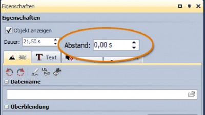

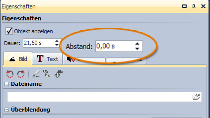

Hallo bommi,
Normalerweise wird bei der Überblendung "Alphablending" ein Bild in das nächste hineingeblendet - genauso, wie bei einer klassischen Filmblende.
Wenn Sie Schwarz sehen, liegt das evtl daran, dass Sie einen geringen Abstand zwischen den Bildern haben.
Wählen Sie in diesem Fall im Fenster "Eigenschaften" für den Punkt "Abstand" den Wert "0,00" ein.
Ich hoffe, ich konnte Ihre Frage beantworten. Bitte melden Sie sich, falls das nicht die richtige Lösung war

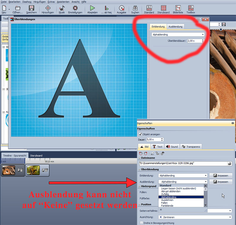

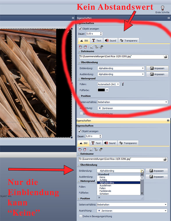

Leider helfen beide Antworten mir nicht weiter.
Ich habe keine Möglichkeit (Diashow Ultimate 8.5) einen Abstandswert einzugeben.
Bei den Einblendungen kann ich „Keine“ aktivieren. Bei den Ausblendungen gibt es diese Möglichkeit nicht.
Bei den Abpassungsmöglichkeiten des Alphablendings, kann ich lediglich die Überblenddauer verändern.
Was muss ich wie, wo einstellen für einen Fotoübergang ohne schwarz?

Re: Überblendung
Hallo bommi,
Wähle für die Ausblendung einfach mal : "Liegen lassen". Das bedeutet : keine Ausblendung!
Lothar
Lothar

Re: Überblendung
Das trifft zu, wenn alle Bilder einfach hintereinander in einer Spur liegen.bommi hat geschrieben:Ich habe keine Möglichkeit (Diashow Ultimate 8.5) einen Abstandswert einzugeben.
Die Gestaltungsmöglichkeiten einer Show sind dann auch relativ begrenzt.
Wenn Sie die Bilder in ein Kapitelobjekt legen, können Sie Abstände zwischen
den einzelnen Bildern festlegen und z.B bei Nutzung mehrerer Spuren innerhalb
des Kapitel auch mehrere Bilder gleichzeitig oder zeitlich überlappend anzeigen.
Wie lopa bereits erwähnte, ist für die Ausblendung bei einer einfachen Spurbommi hat geschrieben:Bei den Einblendungen kann ich „Keine“ aktivieren. Bei den
"Liegenlassen (nicht ausblenden)" die richtige Wahl.
Das ist auch die Standardeinstellung, so dass im Prinzip durch einfaches Einfügen
von Bildern in eine leere Show bereits eine fast brauchbare Diashow entsteht.
Unter "Position -> Seitenverhältnis" kann man noch "Zuschneiden" wählen, was die
Bilder bildschirmfüllend macht. Ob das passt, hängt zwar vom Inhalt des Bildes ab,
ist aber zumindest bei querformatigen Bildern oft eine gute Wahl.
