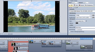

ich hab ein kleines Problem. Wenn ich einem Bild einen Bildeffekt zuweise, wird es normalerweise dann auch angewendet (s. Bild).

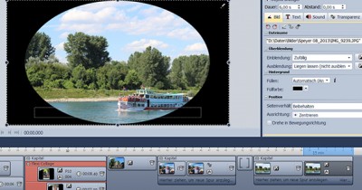

Wenn ich das Bild im Kapitel mit einem anderen Bild zusammen anzeigen lasse, also unter dem zweiten Bild anordne (s. Bild), wird der Bildeffekt nicht mehr angezeigt.

Vermutlich habe ich Dein Problem erkannt. Du ordnest in einem Kapitel zwei identische Bilder (zumindest so auf Deinen Screenshots so zu erkennen) an. Im ersten Beispiel nacheinander in einem Kapitel. Das Bild mit dem Effekt hast Du markiert. Es ist in der Vorschau im Layout-Designer richtig dargestellt. Im zweiten Beispiel hast Du das Bild mit dem Effekt in eine zweite Spur verschoben. Das (identische!) Bild in der ersten Spur dürfte wohl mit der Option "liegenlassen" ausgestattet sein. Jetzt blendest Du auf dem liegengelassenen Bild das Bild nochmals mit Effekt ein. Genau das siehst Du im Layout-Designer. Nämlich das Bild der ersten Spur in voller Herrlichkeit einschließlich dem (identischen) Bild aus der zweiten Spur. Bis hierhin erscheint mir alles richtig und logisch.
Mir ist nicht ganz klar, warum Du ein Bild mit sich selbst überblenden lassen willst. Doch folgender Vorschlag. Ersetze versuchsweise das erste Bild Deines Kapitels durch einen einfachen farbigen Hintergrund (z.B. blau). Tritt das von Dir beschriebene Verhalten noch immer auf? Alternativ kannst Du jedem der Bilder Deines Kapitels versuchsweise eine andere Bildschirmposition geben. Dann wirst Du ebenfalls sehen, dass eigentlich alles in Ordnung ist.
Noch ein Hinweis: Probiere mal die Einstellung Extras | Programm-Einstellungen | Layoutdesigner aus. Gebe unter der Option Objekte gleichzeitig versuchsweise mal den Wert 1 ein (10 ist Standard). Siehst Du dann den von Dir beschriebenen Effekt immer noch?

Hallo ihr beiden,
das 2. Bild (mit dem Effekt) muß mit "Hintergrund Füllen An " und nicht
mit Hintergrund "automatisch An" formatiert werden, dann sollte es funktionieren.

Hallo Anne,
das war´s. Dane für den Tip.
