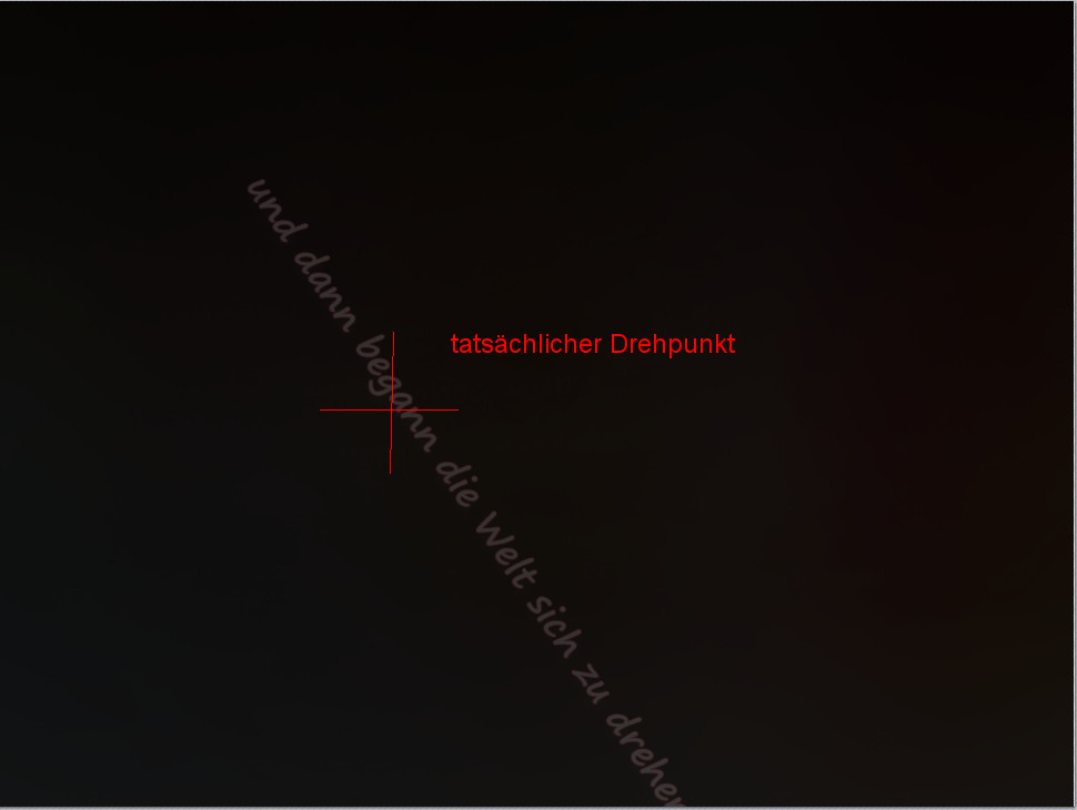

Ich habe einen mittig zentrierten Text mit "Ausdrehen" animiert.
Dabei sind 2 Probleme aufgetreten:
1. der Anfangsbuchstabe fliegt getrennt vom Text herum. Das Problem habe ich gelöst durch eine Leertaste am Anfang.
2. der Text dreht sich nicht mittig sondern etwas weiter links. Ich möchte aber den Text mittig drehen lassen und dann langsam mit Alphablending verschwinden lassen. Alphablending funktioniert.
Ich habe unter Eigenschaften-Effekt "Drehung um Textzentrum" angehakt und beim Effekt unter Rotationszentrum "Textzentrum" eingestellt.

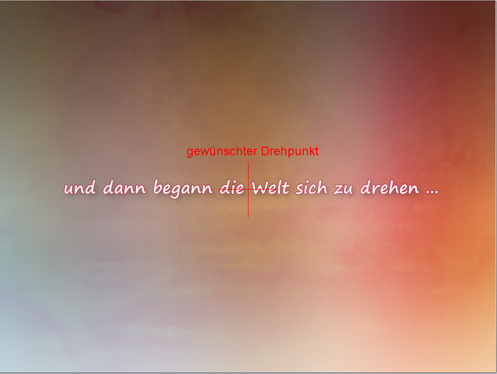

Ich habe einen Text (44 Zeichen lang) in der Mitte des Bildschirms. Der Text ist horizontal und vertikal zentriert.
Ich möchte nun, dass die gesamte Textzeile gerade bleibt und sich langsam um den MIttelpunkt dreht und dann mit Alphablending verschwindet.
Im Prinzip macht sie das auch, aber rotiert eben leider nicht um das Textzentrum, wie es eingestellt habe. MfG richie

Re: Text Drehung
Hallo malemik,
es funktioniert wunderbar. Die Lösung ist der Bewegungspfad mit Eingabe der Drehung.
Mein Fehler war die vertikale Textausrichtung "Bildschirmmitte". Wenn man das angehakt hat, kann man keinen Bewegungspfad mehr hinzufügen !
Jetzt mit "beliebig platziert" kann ich den Bewegungspfad wie gewünscht hinzufügen und bearbeiten.
