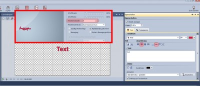

Wenn Du die Textausrichtung "zentriert" und "mittig" platzierst (siehe kleine rote Flächen). Im roten Rahmen ist die Einstellung der T-Bearbeitung sichtbar. Hier kann die Rotation in Zahlen angepasst werden. Es sind keine Leerschläge nötig.
Hier die Abb. der Einstellungen

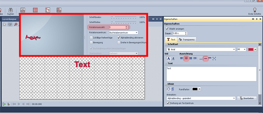

Hallo , versuche mal folgendes
Erstelle eine neue Show und lade nur ein Bild rein, damit es schneller geht die Dauer nur 3Sek.
Nun klickst Du in der Toolbox unter Diashow-Objekte auf Text Dauer 10 Sek
Die Zeit wird oft zu kurz gewählt, dann können die Effekte nicht arbeiten.
Text nach belieben eingeben, zum Testen erst mal nicht zu klein,
Einblendung auswählen,
Rechts im Eigenschaften-Fenster unten auf Bearbeiten,
Oben auf Ausblendung da steht normal Liegen lassen usw. du wählst da Zoomer,
Dauer sollte man wenigstens 3sek einstellen ist aber Geschmacksache,
Bei Zeichen gleichzeitig mußt Du etwas spielen, das ist auch Geschmacksache, ich wähle gerne 5,
Rotationszahl wähle ich 3 ist aber auch Geschmacksache
Rotationszentrum muß Buchstabenzentrum eingestellt sein (ist autom vorgewählt, wenn nicht selbst einstellen)
Nun noch Alphablending wählen sollte aber automat. angewählt sein,
jetzt unbedingt OK klicken, wird gern vergessen.
Nun müßte es gehen; spiele ruhig auch mal mit Zeichen gleichzeitig und der Rotationszahl. Viel Erfolg
Klick auf Bild, dann siehst Du es besser

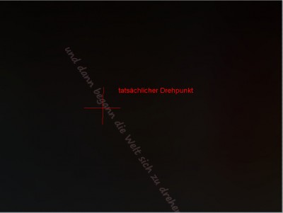

Ich habe einen Text (44 Zeichen lang) in der Mitte des Bildschirms. Der Text ist horizontal und vertikal zentriert.
Ich möchte nun, dass die gesamte Textzeile gerade bleibt und sich langsam um den MIttelpunkt dreht und dann mit Alphablending verschwindet.
Im Prinzip macht sie das auch, aber rotiert eben leider nicht um das Textzentrum, wie es eingestellt habe.
um diesen Mittelpunkt sollte sich der Text drehen
um diesen Punkt dreht sich der Text und verwindet teilweise links vom Bildschirm
