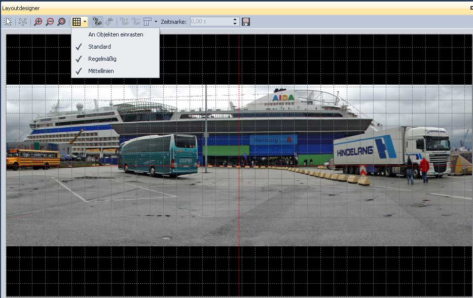

Nachdem ich seit Tagen alle mir bekannten Informationsquellen durchforstet und Eure Tipps bzgl. der Einstellungen für Raster und Magnetstärke ausprobiert, aber mein Ziel nicht erreicht habe, hier mein Problem:
Panorama als Bild eingefügt
Ich füge ein Panorama als Bild ein. Dann sieht es zunächst mal so aus wie im Beispiel.
Nun möchte ich das Panorama so vergrößern, dass die Höhe des Panoramas exakt die vollständig verfügbare Höhe des zur Verfügung stehenden Bereichs ausfüllt.
Dabei gelingt es mir nicht, das Panorama beim Erreichen der gewünschten Größe einrasten zu lassen.
Ziel ist, das Panorama einfach in voller Höhe per Bewegungspfad von links nach rechts durchlaufen zu lassen.
Weitere Änderungen können auch nicht gelingen, weil ich das Bild so stark verkleinern muss, um die Eckpunkte zum Ziehen zu erreichen, dass ich fast nichts mehr erkenne - erst recht nicht, wann die richtige Größe erreicht ist.
Entweder stelle ich mich besonders dämlich an, habe den richtigen Trick noch nicht gefunden, funktioniert es nur bei mir nicht oder es ist tatsächlich nicht so einfach :oops:

Hallo Peter,
vielleicht sehe ich jetzt etwas total falsch (hoffe dann aber auf Aufklärung) :? , aber warum muß da unbedingt etwas einrasten. Ich verarbeite Panoramabilder, wenn ich einmal eines habe, mit dem Kameraschwenk ganz normal. Und wenn man das Raster auf „Mittellinien“ einstellt, kann man den Schwenk exakt an der Mittellinie entlang führen ohne dass etwas nach oben oder unten verläuft. Warum benötigt man dafür ein Raster? Eventuell hilft es auch, wenn du den Layoutdesigner einfach für diese Aufgabe vergrößerst? :?:

Solche Anpassungen und Verschiebungen mache ich immer mit Hilfe der "manuellen Eingabe", also ohne irgendwelche Einrastfuktionen.
Leider zeigen die Werte in der manuellen Eingabe hier nur die Positionen des Positionsrahmens an. Wenn man diesen fest mit dem Bild verbinden könnte, wäre es sehr einfach, solche und andere Aktionen mit der "Manuellen Eingabe" durchzuführen.
Ich habe jedenfalls noch keine Lösung gefunden, mit der man den Positionsahmen am Bild fixieren könnte.
Klar kann ich die Mittellinie nutzen, damit mein Pano entsprechend des Bewegungspfades gerade verläuft.
Ich will es aber vorher vergrößern, sodass ich die gesamte Höhe der Projektionsfläche nutze. (Dazu habe ich ja meine Foto und Panos vorher exakt zugeschnitten. Und diese will ich dann genau so sehen.)
Diese hatte ich - nachdem ich aus Zeitgründen schon lange keine DiaShow gemacht habe - total verdrängt. Da man die entsprechenden Werte nicht auf Anhieb unter Eigenschaften sieht, war ich erst gar nicht darauf gekommen, mit der rechten Maustaste danach zu suchen.
Das sollte mir aber (hoffentlich) weiterhelfen. Danke!
Naja, werde mich erst mal grundsätzlich mit der manuellen Eingabe beschäftigen.
Nochmal DANKE an Euch!

Klar kenne ich das Anleitungs-Video für den Panoramaschwenk.
Solange ich immer nur Ausschnitte sehen will, bei denen es nicht so genau auf den zu zeigenden Ausschnitt ankommt, ist das ja auch in Ordnung.
Ich möchte aber - wie gesagt - ein Panorama in Voller Höhe von links nach rechts sehen.
Da sehe ich (bisher) keine andere Möglichkeit als die exakten Werte per manueller Eingabe vorzugeben.
Um mir die relativ umständliche Berechnung und Eingabe dieser Werte zu ersparen, hatte ich ja gehofft, die Raster- und Magnet-Einstellung nutzen zu können. Hier ist es mir aber bisher nicht gelungen, die richtigen Werte zu finden. (Vermutlich, weil ich noch nicht alle Einstellmöglichkeiten richtig verstanden habe.)
Also bleibt für mein Vorhaben nur die manuelle Eingabe :(
Peter

Hallo Pater Braun
mal eine Frage, wie willst du ein Panorambild umrechnen, welches weder in der Höhe noch in der
Breit in den Bildausschnitt passt. Ich glaube du verrennst dich da.
Entweder du hast ein Bild welches in den AS vorgegebenen Raster passt. oder du machst einen
Kamerschwenk, oder du nimmst Verzerrungen in Kauf.
Dein abgebildetes Bild kriegst du nie als Gesammtansicht auf vernünftie Art in das AS-Format.

@satsurfer
Ich hatte es im ersten Beitrag versucht zu erklären:
Sorry, wenn das nicht klar genug formuliert war. Ich habe nochmal die für´s Verständnis wichtigsten Dinge markiert.
Aber wichtig für mich ist, dass ich es - zumindest mit der manuellen Eingabe - dank der Hilfe einiger Experten hier nun schnell und exakt hinkriege.
