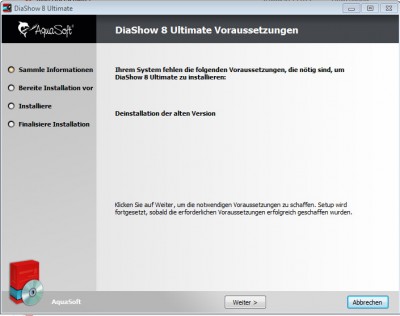

Wollte auf die 8302 Version im Programmeigenem Updater machen. Plötzlich während des Updates ein abbruch und Diaschow 8 war nicht mehr aufrufbar. Wollte diese löschen aber Sie war nicht auffindbar in der Systemsteuerung unter Programme . Hierbei löschte ich im Explorer den Aqua Ordner und auch in der Registery. (Lies noch ein Säuberungsprogramm drüber laufen lassen)Jetzt wollte ich wieder installieren.
Hierbei kommt es immer zu den 3 Fehlermeldungen.

Der Screenshot zeigt erstmal keine Fehlermeldung. Da steht nur, dass das Deinstallationsprogramm erst die alte Version deinstallieren möchte. Das wird allerdings nicht gelingen, wenn Sie schon alles gelöscht haben und mit Ihrem "Säuberungsprogramm" vermutlich die für den Installations- aber auch Deinstallationsprozess wichtigen Dateien gelöscht haben. Möglicherweise hat dieses Reinigungsprogramm diese Installationsdateien auch schon früher gelöscht, was der eigentliche Grund für das Fehlschlagen des Updates gewesen sein könnte.
Die Lösung ist nun, wirklich alle Spuren der vorherigen Installation zu entfernen und zwar aus der Registry. Dann versucht der Installer nämlich nicht mehr die alte Version zu deinstallieren (was ja nicht gelingt). Laden Sie diese Datei herunter: http://www.aquasoft.de/download/files/d ... timate.zip
Entpacken Sie den Inhalt (zwei Dateien) und starten Sie Uninstall_Ultimate.bat. Dazu müssen Sie Administratorrechte haben. Danach sind die Spuren des Installers aus der Registry verschwunden und das Setup kann ganz normal installieren.

Vielen Dank Herr Binas!( Ich wollte noch die 2 anderen Meldungen als Dateianhang anbringen, aber das gelang mir leider nicht!)
Jetzt hat es geklappt!
