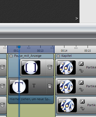

Vom Arbeiten im Dual-Monitor-Betrieb rate ich eigentlich immer ab. Der Erfolgt hängt stark von der Grafikkarte und dem Knowhow bzgl. der Einstellungen ab. Da erlebe ich immer wieder Dramen vor der Schau. Oft viel interessanter als die Schau selber :-) Ein Punkt ist die unterschiedliche Auflösung von Beamer und Laptop-Monitor. Ich lege eigentlich immer den Monitor auf den Beamer, d.h. 1-Monitorbetrieb.
Für die Pausen, in denen ich etwas mehr reden will, richte ich mir eine Pausenspur ein (ist nur möglich beim Arbeiten mit Kapiteln). In diese Pausenspur setze ich an die entsprechenden Stellen ein Pausenkapitel. Dieses Pausenkapitel besteht aus zwei Spuren: eine Spur enthält ein das Standard-Pausen-Objekt, die andere ein Textobjekt, das in die rechte untere Ecke ein ">"-Zeichen einblendet, damit ich meinen Einsatz nicht verschlafe :-)
Pausenkapitel
Pausenkapitel
Weiterschalten tue ich mit der mittleren Maustaste einer Microsoft Bluetouth-Maus.

Für die Pausen, [...]
Ist das ein unterschied ob ich Pausen nicht in Kapitel einfüge, also direkt z.B. hinter einem Bild.

eyespeak hat geschrieben:
Aus meiner Sicht schon. Pausen in einer eigenen Spur kann ich leichter verschieben und neue Pausen hinzufügen, eventuell auch auf die Musik abstimmen. Z.B. verhindern, dass ich mitten in einem "Tusch" stoppe. Außerdem kann ich da mitten in einem Bild anhalten und über das Bild etwas erzählen.
Okey, verschieben und ein leichteres handling ergeben Sinn. Warum ich aber ´mitten im Bild´anhalten kann ... du meinst z.B. bei einem Kameraschwenk, oder? Ansonsten ist die Pause in der Timeline nach einem Bild dazu da das anzuhalten was gerade zu sehen ist. Wenn also "Liegen lassen (nicht ausblenden" in dem Bild zuvor aktiv war , sollte das Bild auch pausieren, oder?
