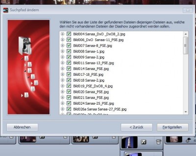

Suchpfad in der Version 8.0.26
So nun habe ich einmal mein System gesäubert und die DS 8.0.26 neu installiert.
Beim Aufruf einer Diashow erhalte ich eine Warnmeldung über nicht mehr vorhandene Dateien.
- abbrechen kann ich nicht, das Programm fällt zurück auf das Fenster der Warnmeldung
- bei > weiter erhalte ich die obige Meldung
Auf der Warnmeldung
Schalter > nein = keine Reaktion
Schalter > ja = wieder obiges Fenster, ohne Informationsfenster
Irgend etwas dreht sich im Kreis....
Die DS kann ich nur noch über den Taskmanager schliessen.
Beim erneuten Aufruf der gleichen DS, startet diese normal.

Jetzt habe ich einmal die Suche laufen lassen, obwohl mir keine Dateien abgehen und die Show einwandfrei läuft: siehe da - bei mir findet der Assistent fehlende Dateien, und zwar die Hälfte meiner Bilder und die Musikdatei! Es wird also doch mehr als ein Bild angezeigt (nach Laune )

[In Arbeit] Re: Suchpfad in der Version 8.0.26
Ja, hier hat sich leider ein Fehler eingeschlichen - unsere Entwickler sind schon dran.satsurfer hat geschrieben:Also müsste es sich demnach um einen SW - Bug handeln.Roland Horn hat geschrieben:Hallo papillon
