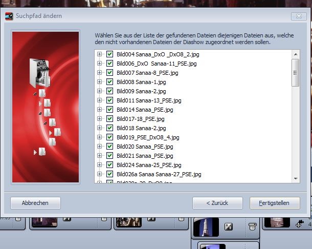

Jetzt habe ich einmal die Suche laufen lassen, obwohl mir keine Dateien abgehen und die Show einwandfrei läuft: siehe da - bei mir findet der Assistent fehlende Dateien, und zwar die Hälfte meiner Bilder und die Musikdatei! Es wird also doch mehr als ein Bild angezeigt (nach Laune :wink: )
Gruß ... Josef
Viele Grüße .. Josef
