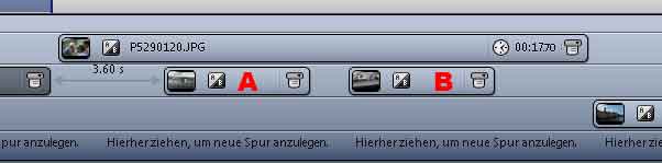

ich stelle mal ein Screenshot ein:
Liegenlassen (nicht ausblenden) ist richtig, mit einer Ausnahme, wenn hier wie abgebildet "A" und "B" diese dürfen nicht liegenbleiben, sondern müssen Ausblenden "Alphablending" eingestellt sein.
Falls ich falsch liege zeigt bitte ein Screenshot

das Bild (nach 2,53s) muss in den Einstellungen "Ausblenden" auf Alphablending eingestellt werden. Liegen lassen (nicht ausblenden) führt in dieser Position immer zu schlagartigem Bilderwechsel.
siehe bei meiner Abb. die Bilder A+B
