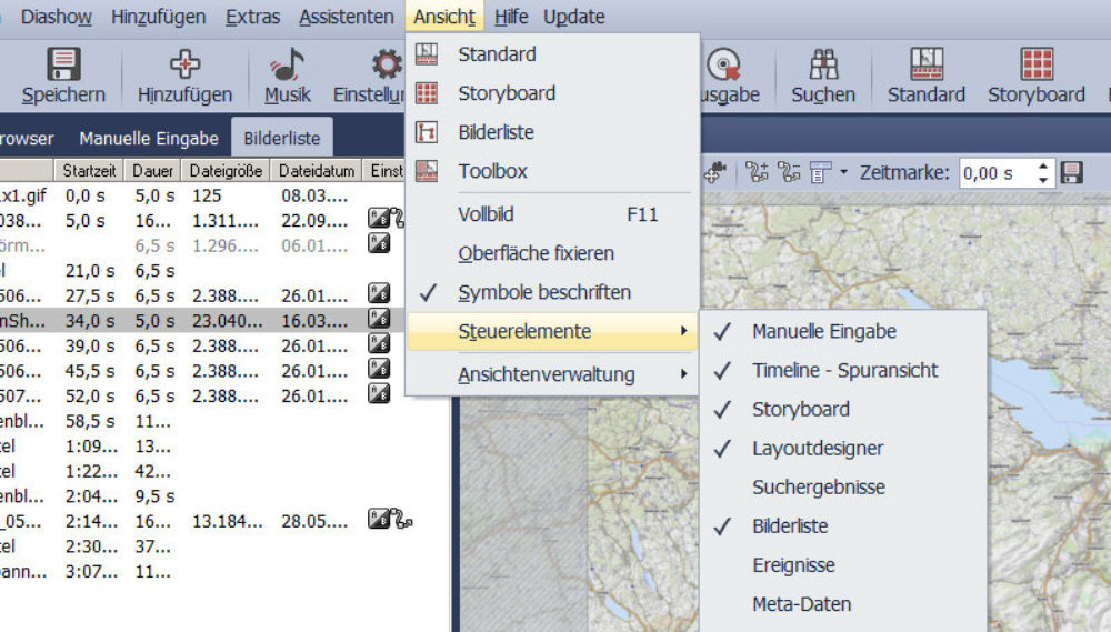

habe gerade die V8 installiert und bin sofort wieder auf ein Problem gestoßen, das ich auch in der V7 hatte.
Soviel Spaß mir das Arbeiten mit der Diashow macht, habe ich da ein prinzipielles Problem wo ich mich ganz einfach zu blöd anstelle.
Ich bekomme es einfach nicht hin, mir die Oberfläche so hin zu biegen, wie ich es mir wünsche. Unter V7 habe ich nach stundenlangem probieren mal eine Ansicht hingekommen, die ich dann abgespeichert habe und immer wieder laden kann.
Aber unter V8 geht das jetzt alles von vorne los. Irgendwie begreife ich das mit den "Andocken" und "Fixieren" nicht. Und leider funktioniert die unter v7 erstellte Vorlade unter V8 auch nicht.
Zum Erstellen der Diashows habe ich mir einen Arbeitsstil angewöht, bei dem ich folgende Fenster sehe: Bilderliste, Eigenschaften, Toolbox, Layout Designer und Timeline.
Ich habe mal einen screenshot aus der v7 beigefügt.
Vielleicht kann der eine oder andere fleißige Forumer mir einen Tipp geben, wie er es am besten macht oder noch besser, eine Einstellungsdatei zur Verfügung stellt.
Wobei ich nicht einmal weiß, wie diese Datei unter V8 heißt und wo sie liegt. Unter V7 gab es eine name.view Datei. Unter V8 habe ich auch mal eine Ansicht abgespeichert, finde sie aber nicht mehr. Ist irgendwo im Datennirwana.
Danke im voraus
Holger

Guten Morgen Holger,
ich habe meine Vorlagen aus DS7 übernommen. Es musste nur der Layout-Designer neu hinzugefügt werden und den aus DS 7 habe ich in der Vorlage gelöscht.
Das Erstellen einer eigene Vorlage in DS8 ist wesentlich leichter als in DS7, du musst lediglich auf das im Hintergrund erscheinende Einfügesymbol achten und auf das entsprechende Feld ziehen.

Hallo CharlyL,
du gehst über Ansicht, Steuerelemente und wählst das entsprechende Feld (Timeline) aus, es öffnet sich. Jetzt packst du es an und verschiebst es bis ein Feld mit 4 Cursorpfeilen erscheint und gehst auf den Pfeil in welche Richtung du dieses Feld angedockt haben willst, fertig.

Re: Ansicht Diashow
Beitrag von papillon »
Hallo Holger,
ich kann dein Problem nachvollziehen: Sobald die Bilderliste geöffnet wird, gerät die restliche Ansicht völlig durcheinander. Hab dann auch rumprobiert, aber von deiner Wunschansicht bin ich meilenweit entfernt geblieben. Hab's dann mit BlueNet versucht, aber da war es genau so. Kann mir somit garnicht vorstellen, wie du es in der Siebener so hin bekommen hast.
Andererseita frage ich mich, wozu du die Bilderliste für dauernd brauchst. Mir sind die Toolbx, der Dateibrowser und die Manuelle Eingabe (http://forum.aquasoft.de/viewtopic.php? ... 371#p86543) wesentlich wichtiger. Ich hatte die Bilderliste - bis auf selten notwendige kurze Überprüfungen - noch nie länger auf dem Monitor.
Allerdings könnte ich mit vorstellen, dass es im Fall der Fällre recht praktisch wäre, wenn die Bilderliste mit einem vierten "Kartenreiter", zusätzliche zu Toolbox, Dateibrowser und Manuelle Eingabe geöffnet werden könnte, OHNE dass dabei die restliche Ansicht völlig durcheinader gerät.
Grüße, Heinz

Re: Ansicht Diashow
Beitrag von Siegfried Engelke »
Hallo CharlyL,
nach Handeinstellung einer Arbeitsfläche, so, wie ich sie immer wieder brauche, speichere ich die unter geeignetem Namen über "Ansicht", "Ansichtenverwaltung", "Ansicht speichern" ab. Das mache ich auch für ander Ansichten, sodaß ich dann immer die persönlichen Darstellungen der Arbeitsfläche vor mir habe.

Hallo Papillon,
die Bilderliste kannst Du wie auch die manuelle Eingabe platzieren. :D

Re: Ansicht Diashow
Hallo Anne,
vielen Dank für den Hinweis. Ich hatte schon aufgegeben. Aber so wie ich es versucht habe, gehts wirklich nicht:
Mit der Ansicht Bilderliste wird die Toolbox unverrückbar an die Stelle der Timeline verschoben und da lässt sich nichts mehr dran rütteln. Erst über Ansicht > Steuerlemente lässt es sich machen...
Und für Holger:
Mit dieser Vorgangsweise solltest du deine Ansicht aufbauen und als eigene Ansicht speichern können.
Grüße, Heinz

Re: Ansicht Diashow
Beitrag von Joe-Holzwurm »
Die Ansicht oben kann man sicher auch mit der Version 8 zusammenbauen, ich würde das aber nicht machen, da die Toolbox so zu viel Platz verschwendet. Ich würde die Ansicht "Standard" nehmen und die Bilderliste auf der linken Seite mit einbauen. Dann entsteht neben dem 'Dateibrowser' noch ein weiterer Eintrag, mit dem man schnell und einfach zur Bilderliste wechseln kann, wenn man sie benötigt.

Re: Ansicht Diashow
Beitrag von UHS »
ich speichere meine erstellten Ansichten immer unter einem eigenen Namen und in Unterverzeichnisse 6-7-8-9, 2-5 sind die original AS View, da werden sie bei einem Update nicht überschrieben. Ein Symbol kann man leider nicht zuweisen, ist aber schon lange auf der Wunschliste.

Re: Ansicht Diashow
Beitrag von charlyL »
recht vielen Dank für die zahlreichen Anregungen. Werde jetzt alles mal in Ruhe durchprobieren.
Vielleicht kann ich mir die Bildliste auch abgewöhnen. Ich glaube, das ist noch ein Überbleibsel aus der Zeit mit der XP5-Version.
@Papillon
Das sieht auf dem screenshot der V7 besser aus, als es wirklich ist. Sobald ich einzelne Fenster fixieren will, wird alles durchgemischt.
Das heißt, dass ganze Gebilde ist "freischwebend".
Will sagen, wenn ich das Diashowfenster verschiebe, werden alle anderen Fenster nicht mit verschoben. Deswegen ist die Aktion "Ansicht laden" sehr oft in Verwendung.http://forum.aquasoft.de/posting.php?mo ... 42&t=17451#

Beiträge: 1022
Re: Ansicht Diashow
Beitrag von keiner »
Anne2 hat geschrieben:Hallo Papillon,
Mfg Anne
papillon hat geschrieben:Hallo Anne,
Hallo Anne!
Auch von mir vielen Dank! So muß ich nicht immer langwierig von der Standard- zur Bilderlistenansicht wechseln wenn ich dort eine Information suche.
