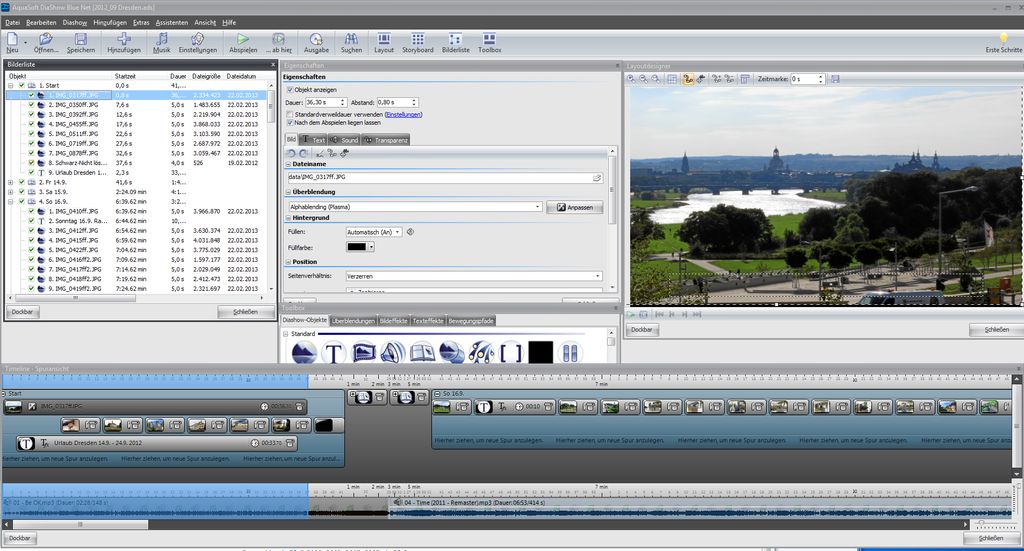

habe gerade die V8 installiert und bin sofort wieder auf ein Problem gestoßen, das ich auch in der V7 hatte.
Soviel Spaß mir das Arbeiten mit der Diashow macht, habe ich da ein prinzipielles Problem wo ich mich ganz einfach zu blöd anstelle.
Ich bekomme es einfach nicht hin, mir die Oberfläche so hin zu biegen, wie ich es mir wünsche. Unter V7 habe ich nach stundenlangem probieren mal eine Ansicht hingekommen, die ich dann abgespeichert habe und immer wieder laden kann.
Aber unter V8 geht das jetzt alles von vorne los. Irgendwie begreife ich das mit den "Andocken" und "Fixieren" nicht. Und leider funktioniert die unter v7 erstellte Vorlade unter V8 auch nicht.
Zum Erstellen der Diashows habe ich mir einen Arbeitsstil angewöht, bei dem ich folgende Fenster sehe: Bilderliste, Eigenschaften, Toolbox, Layout Designer und Timeline.
Ich habe mal einen screenshot aus der v7 beigefügt.
Vielleicht kann der eine oder andere fleißige Forumer mir einen Tipp geben, wie er es am besten macht oder noch besser, eine Einstellungsdatei zur Verfügung stellt.
Wobei ich nicht einmal weiß, wie diese Datei unter V8 heißt und wo sie liegt. Unter V7 gab es eine name.view Datei. Unter V8 habe ich auch mal eine Ansicht abgespeichert, finde sie aber nicht mehr. Ist irgendwo im Datennirwana.
Danke im voraus
Holger

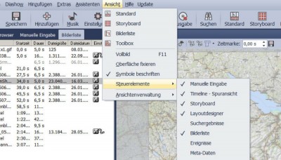

Re: Ansicht Diashow
Hallo CharlyL,
du gehst über Ansicht, Steuerelemente und wählst das entsprechende Feld (Timeline) aus, es öffnet sich. Jetzt packst du es an und verschiebst es bis ein Feld mit 4 Cursorpfeilen erscheint und gehst auf den Pfeil in welche Richtung du dieses Feld angedockt haben willst, fertig.
Gruß Anne
Gruß Anne
Gruß Anne

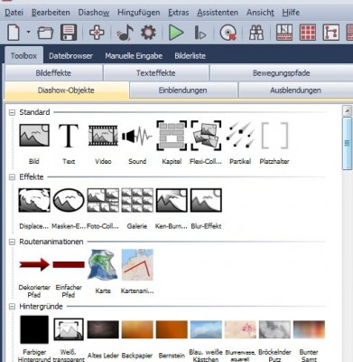

Re: Ansicht Diashow
Hallo Holger,
ich kann dein Problem nachvollziehen: Sobald die Bilderliste geöffnet wird, gerät die restliche Ansicht völlig durcheinander. Hab dann auch rumprobiert, aber von deiner Wunschansicht bin ich meilenweit entfernt geblieben. Hab's dann mit BlueNet versucht, aber da war es genau so. Kann mir somit garnicht vorstellen, wie du es in der Siebener so hin bekommen hast.
Andererseita frage ich mich, wozu du die Bilderliste für dauernd brauchst. Mir sind die Toolbx, der Dateibrowser und die Manuelle Eingabe (http://forum.aquasoft.de/viewtopic.php? ... 371#p86543) wesentlich wichtiger. Ich hatte die Bilderliste - bis auf selten notwendige kurze Überprüfungen - noch nie länger auf dem Monitor.
Allerdings könnte ich mit vorstellen, dass es im Fall der Fällre recht praktisch wäre, wenn die Bilderliste mit einem vierten "Kartenreiter", zusätzliche zu Toolbox, Dateibrowser und Manuelle Eingabe geöffnet werden könnte, OHNE dass dabei die restliche Ansicht völlig durcheinader gerät.
Grüße, Heinz
Grüße, Heinz

Re: Ansicht Diashow
Hallo Papillon,
die Bilderliste kannst Du wie auch die manuelle Eingabe platzieren.
Mfg Anne
Mfg Anne
Gruß Anne

Re: Ansicht Diashow
Hallo Anne,
vielen Dank für den Hinweis. Ich hatte schon aufgegeben. Aber so wie ich es versucht habe, gehts wirklich nicht:
Mit der Ansicht Bilderliste wird die Toolbox unverrückbar an die Stelle der Timeline verschoben und da lässt sich nichts mehr dran rütteln. Erst über Ansicht > Steuerlemente lässt es sich machen...
Und für Holger:
Mit dieser Vorgangsweise solltest du deine Ansicht aufbauen und als eigene Ansicht speichern können.
Grüße, Heinz
Und für Holger:
Grüße, Heinz

Re: Ansicht Diashow
recht vielen Dank für die zahlreichen Anregungen. Werde jetzt alles mal in Ruhe durchprobieren.
Vielleicht kann ich mir die Bildliste auch abgewöhnen. Ich glaube, das ist noch ein Überbleibsel aus der Zeit mit der XP5-Version.
@Papillon
Das sieht auf dem screenshot der V7 besser aus, als es wirklich ist. Sobald ich einzelne Fenster fixieren will, wird alles durchgemischt.
Das heißt, dass ganze Gebilde ist "freischwebend".
Will sagen, wenn ich das Diashowfenster verschiebe, werden alle anderen Fenster nicht mit verschoben. Deswegen ist die Aktion "Ansicht laden" sehr oft in Verwendung.http://forum.aquasoft.de/posting.php?mo ... 42&t=17451#
Holger

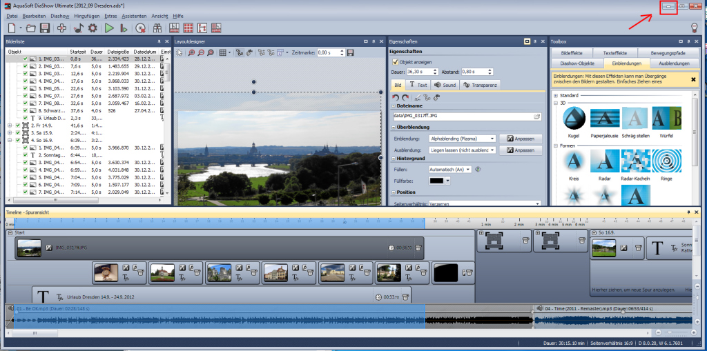

Re: Ansicht Diashow
Ich glaube, ich hab' es einigermaßen hinbekommen:
Allerdings habe ich dabei ein kleines anderes Problem gefunden: Wenn ich auf den Button "minimieren" drücke wird nicht minimiert sondern ein Bildschirmausdruck gemacht.
In allen anderen Programmen funktioniert der Button richtig.
Ist das nur bei mir so?
Holger
Holger

Re: Ansicht Diashow
Hallo Anne2,
genau, das Programm Hardcopy hat damit zu tun.
Wenn ich hardcopy nicht im Hintergrund laufen habe, funktioniert auch der Minimier-Buttton der V8.
Was ich aber nicht verstehe:
Bei allen anderen Windowsprogrammen funktioniert der Minimierbutton auch als solcher. Auch wenn Hardcopy im Hintergrund läuft!
5 Minuten später....
Habe in Hardcopy die Einstellungen geändert:
Einstellungen -> Schnelleinstellungen -> Drucker Symbol linke Taste -> Bildschirm -> drucken in
Einstellungen -> Schnelleinstellungen -> Drucker Symbol linke Taste -> keine Funktion
Aber warum nur Diashow V8 darauf reagierte verstehe ich nicht.
Sei's drum, Hauptsache es geht.
Vielen Dank an alle
Holger
