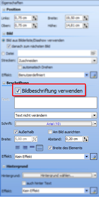

In Schritt 1 ("Bilder hinzufügen") können Sie jedem Bild einen Kommentar zuweisen.
Je nach gewählter Vorlage wird dann der passende Kommentar zu jedem Bild eingefügt. Bei manchen Vorlagen ist aber diese Funktion deaktiviert. In diesem Fall gehen Sie auf "Vorlage bearbeiten". Unter "Eigenschaften" aktivieren Sie im Bereich "Beschriftung" die Option "Bildbeschriftung verwenden".
