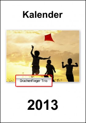

ich mache einen Anfängerfehler:
Ich möchte jedes Kalenderblatt mit Ortsangabe versehen. Dabei passiert mir der Fehler, dass der Ortseintrag auf JEDES Kalenderblatt übernommen wird. Wie gelingt es mir, das Januar-Kalenderblatt mit "Budapest", das Februar mit "Abu Dhabi" usw. zu beschriften?

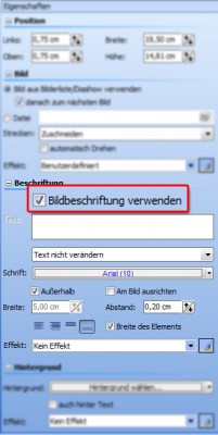

Re: Bildbeschriftung
Hallo Kalenderfreund,
In Schritt 1 ("Bilder hinzufügen") können Sie jedem Bild einen Kommentar zuweisen.
Je nach gewählter Vorlage wird dann der passende Kommentar zu jedem Bild eingefügt. Bei manchen Vorlagen ist aber diese Funktion deaktiviert. In diesem Fall gehen Sie auf "Vorlage bearbeiten". Unter "Eigenschaften" aktivieren Sie im Bereich "Beschriftung" die Option "Bildbeschriftung verwenden".
