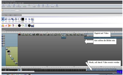

Bei meiner Diaschau kommt nach 3min ein Musikstück, daß ich aus einem MP4 Video ausgekoppelt habe
Nun habe ich die Idee das Video parallel zur Musik in einer neuen Spur mitlaufen zu lassen
und die Transparenz so zu regeln wie die Lautstärke in der Tonspur
Wenn ich nun das Video nach 3min an der richigen Stelle in eine neue Spur einfüge
verschieben sich die Bilder und der Ton bis an´s Ende des Videos
d.h. beim abspielen: 3min Diaschau, 5min Video dann der Rest der Diaschau
das Video in die Tonspur zu übernehmen geht nicht
Ist das überhaupt möglich was ich mir vorstelle ?

Nadine Kabelitz hat geschrieben:Hallo Nasobem,
Ich vermute, Sie haben nur eine Spur in der Diashow, bei der die Bilder und das Video hintereinander ablaufen und möchten aber, dass das Video, bzw dessen Ton und die Fotos gleichzeitig ablaufen, damit Sie eine Art Hintergrundmusik haben.
fast beinahe, aber etwas komplizierter
(zu mir darf jeder DU Sagen)
in der oberen Spur ist die Diaschau
darunter sind Bilder aus den Kapiteln
ganz unten ist das Video
egal ob das Video im grünen oder ganz unten blauen Feld ist
die Bilder in der oberen Spur werden bis zum Ende des Videos verschoben
das was ich mir vorstelle
nach 3min wird die Musik durch das Video (Film und Musik) ersetzt
beim abspielen legt sich das Video mehr oder weniger transparent auf die Bilder der oberen Spur
im Klartext
im Video macht eine girl groop munter Musik und hüpft tapfer über die Bühne
ich möchte daß das Video zeitweise die Fotos in der oberen Spur halbtransparent überlagert und bei hohen Sprüngen wie ein Peak ganz abdeckt
-ähnlich wie bei der Lautstärkeregelung der Musik
Ich habe versucht das Video in die Tonspur einzubauen, dort wird kein MP4 angeboten und über öffnen "alle Dateien" rennt zwar die Eieruhr
aber das Video wird nicht geladen
Vermutlich überfordere ich das Programm, aber nette Mädels bringen mich öfter auf abwegige Ideen :oops:

ich sag´s noch mal
bisher bastele ich immer noch anstatt gezielt drauf los zu arbeiten
warum die ersten beiden Kapitel so aussehen wie sie sind, kann man vielleicht bei youtube nachvollziehen
http://www.youtube.com/watch?v=20_QS0GgJkc
gibt es eigentlich einen Platz im Netz wo man Originale .ads Dateien zur Korrektur ablegen kann ?

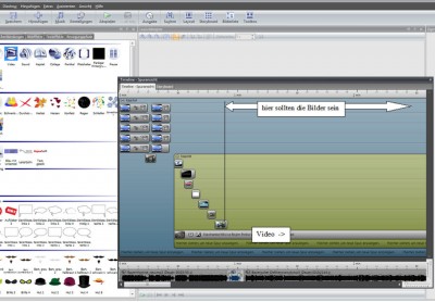

hier nochmal das Bild mit eingefügtem Video
egal in welche Spur ich das Kapitel mit Video schiebe, immer werden die restlichen Bilder nach rechts verschoben
auch in einer neuen Spur- ganz unten
ein weiterer Versuch
aus der Toolbox habe ich das Icon Sound in die Timeline geschoben und da hinein das Video kopiert
ab den folgenden Bildern wird die Musik des Videos abgespielt
ein Doppelklick auf den "Lautsprecher" öffnet ein neues Fenster in dem das Video abgespielt wird
nun bin ich noch ratloser als zuvor
nasobem
aber so richtig dramatisch ist das nicht- ist ja nur >nice to have<
AS Diashow 7 Suite, Win 7, Pentium (R) DualCore CPU T4500, 2,3Ghz, RAM 4GB (3GB verwendbar), NVIDiA GeForce GT 330M

Hallo nasobem,
bei einem kurzen Blick in dein Youtube-Video kommt bei mir halt die ernsthafte Frage auf, ob VIEL WENIGER für den Zuseher nich VIEL MEHR bedeuten würde. Aber gut, wie du deine Videos gestaltest, ist deine Sache. Zum Theme selbst (deine zuletzt eingefügter Bildschirmausdruck):
1) Die Spur für die Hintergrundmusik kann nun mal kein Video aufnehmen.
2) Wenn du die Bilder "parallel" zum Video haben willst, warum fügst du sie denn nicht im Kapitel mit dem Video in die darunter liegende Zeile ein? So in der Art wurde es dir hier doch schon mehrfach empfohlen... Und wie ich schon sagte, die Sichtbarkeit des Videos in Abhängigkeit von der Musik lässt sich am ehesten damit einrichten, dass du die Bilder in der darunter liegenden Zeile in den erforderlichen Bereichen transparent machst und/oder Zwischenräume einlegst. Ist die Musik in einer eigenen Tonspur oder in der Hintergrundmusik abgelegt, hast du an der sichtbaren Tonspur gute Anhaltspunkte.
Was mir seitens der Software dabei fehlen würde, ist die Möglichkeit, während der Wiedergabe im Layoutdesigner Markierungspunkte in der Timeline anbringen zu können.

jetzt hat´s geklappt
Beitrag von nasobem »
es ist alles ganz einfach
wenn man weiß wie´geht
was ich verkehrt gemacht hatte ist, daß ich nach den beiden ersten Kapiteln die folgenden Bilder nicht in den blauen Bereich eingefügt habe, sondern in den grauen...
Nach der Änderung ließ sich das Video problemlos an die vorgesehene Stelle einfügen
es läuft parallel zu den Bildern und läßt sich auch transparent machen
nur fehlt die weiße Linie wie die in der Tonspur womit die Lautstärkr geregelt ist
um die Transparenz zu regeln
