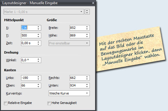

Ich will eine Reiseroute durch einen Farbpunkt aus Diashow-Objekten mit Bewegungsmarken darstellen. Hierzu habe ich zwei Fragen:
1. Die Punktgröße kann ich nur durch Ziehen des Punktfeldes verändern, über Bearbeiten kann ich nur beschneiden. Lässt sich die Größe auch als Zahlenwert eingeben?
2. Lassen sich die Koordinaten der Bewegungsmarke konkret eingeben? Ich bilde mir ein, das schon gesehen zu haben, finde aber die manuelle Eingabe nicht.

Hallo Lutz,
Sie können die Werte über die "Manuelle Eingabe" bestimmen.
Dazu klicken Sie it der rechten Maustaste auf das Bild oder die Bewegungsmarke im Layoutdesigner und wählen dann im Kontextmenü „Maunelle Eingabe“.

ich bedanke mich für die Antworten, mit beiden ist mir geholfen.
Viele Grüße Lutz
Viele Grüße Lutz
