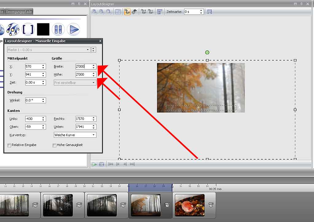

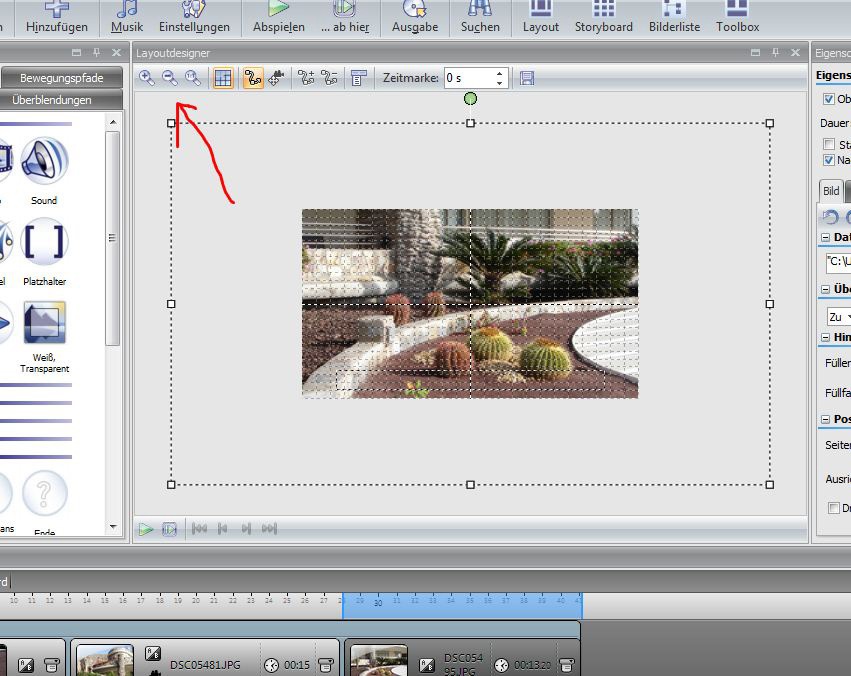

Also irgendwie kapiere ich das nicht. Ich habe mal einen Screenshot angehängt. Mein importieretes Bild ist 3588 x 2592. Wenn ich das importiere sieht es jedoch so aus wie im Screenshot. Eigentlich müßten doch die Anfasser für das Bild viel größer sein...ich kann auch das Bild nicht verschieben und einen anderen Ausschnitt wählen. Wenn ich das Bild z.B. einfach nach links verschiebe, taucht sofort rechts ein schwarzer rand auf, obwohl doch das Bild noch Fleisch genug hat. Auch wenn ich Kameraschwenck aktiviere bleibt das so...wenn ich dann manuelle z.B. 1920*1080 eingebe, sieht das so aus wie auf dem Screenshot 2...das kann doch nicht sein...eigentlich soll doch die schwarze gefüllte Fläche 1920*1080 sein???

Hallo Magura,
Die Diashow arbeitet im Layoutdesigner nicht auf Pixelbasis!
Das geht grundsätzlich nicht, weil die Erstellung der Show ja unabhängig von der Ausgabeauflösung erfolgen muß.
Die für HD optimierte Show läuft auf jeder Auflösung in 16:9, auch auf einem 4:3 Monitor mit geringer Auflösung.
Die Festlegung auf eine Ausgabeauflösung in Pixel ist nur für das Vorbereiten der Bilder wichtig, um hier eine Optimierung bei einer Auflösung (normalerweise wird auf die höchste Auflösung optimiert) zu bekommen.
Die Größenangabe 1000 x 1000 im Layoutdesigner daher ist eine relative Angabe und keine Pixelangabe!
Du hast diesen Rahmen auf eine Relative Größe von 1080 x1920 eingestellt, d.h. die Höhe ist etwa 10% höher und begrenzt das Bild. Die Breite von 1920 wird dann ignoriert.
Ziehe den oberen Anfasser hoch, und sofort bekommst du einen Ausschnitt.
Du benutzt den Bewegungspfad, versuch mal stattdessen auf Kameraschwenk umzustellen, vielleicht kommst du damit besser zurecht. Das ist das kleine Kamerasymbol im Layoutdesigner.
Ich finde für Formatanpassungen ist das einfacher einzusetzen als der Bewegungspfad.
Lies dir auch mal in der Anleitung die Unterschiede der beiden Funktionen durch.
Der Bewegungspfad und der Kameraschwenk verhalten sich bei der Größenangabe genau entgegengesetzt.
Willst du beim Bewegungspfad einen Ausschnitt sehen, dann vergrößerst du das Bild (die Werte) und du schaust durch ein Fenster auf dein Bild.
Beim Kameraschwenk siehst du alles und zoomst in das Bild hinein.
- Weiß hinterlegt dein Bild
- Hellgrau das was in der Show angezeigt wird (z.B 16:9)
- Normal das was im Rahmen ist.
Die Anzeigegröße wird immer von der anliegenden Rahmenkante abgeleitet.
Beim Spielen nicht einen Bewegungspfad und einen Kameraschwenk im selben Bild mischen.
Das geht zwar, ist aber für das Verstehen des Verhaltens der Funktionen nicht zuträglich.
Genau das passiert nicht, ich sehe nie nur einen Ausschnitt des Bildes :(

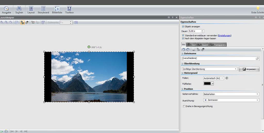

Ich zeige Dir wie ich vorgehe: zunächst habe ich ein 3:2 Bild auf Deine Größe 3588 :2592 zurechtgeschnitten und mit dem + Zeichen hochgeladen. Beim Seitenverhätnis der DS ist 16:9 eingestellt, erwartungsgemäß ist links und rechts vom Bild einen schwarzen Rand.
Jetzt ziehe ich das Bild an den Ecken gleichmäßig nach unten und oben bis die schwarzen Flächen vollkommen vom Bild bedeckt sind. Das sieht dann so aus:
Die gestrichelte Linie zeigt das ursprüngliche Bild an, Du kannst das entstandene 16:9 Bild jetzt nach Belieben nach oben und unten schieben.
Damit ich da nicht jedesmal rumbasteln muß habe ich mir in dem Layoutdesigner die Größen eingetragen. Die sind in Deinem Fall bei der Höhe 1185, bei der Breite nehme ich 1006 weil man beim rauf- und runterschieben sonst schnell links und rechts einen schmalen schwarzen Rand hat.
Dieses Bild mit entsprechender Größe kannst Du dann als Vorlage speichern (siehe Hilfe) und beim nächsten Mal mit Doppelklick ein oder mehrere Bilder hochladen.
Grüße .. Josef

kdww
Beiträge: 637
Registriert: So Dez 28, 2008 9:16
Re: 16:9 und Bildgröße
Beitrag von kdww »
magura hat geschrieben:Hi kdww
Hallo Magura,
bei mir funktionierts :)
Das ist genauso, wie es Josef beschreibt.
Dein Bild wird von dem gestrichelten Rahmen begrenzt.

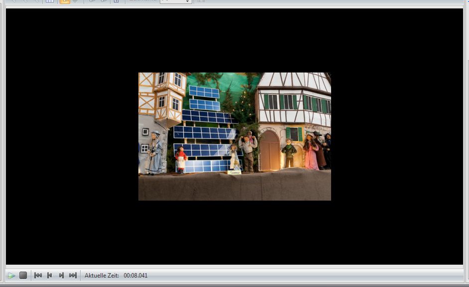

Versuche es mal, indem du den Rahmen so klein machst, das er komplett in der Schwarzen Fläche ist und spiele das Bild ab.
Du kannst genaus sehen, wie das Bild in abhängigkeit vom Rahmen die Position und Größe ändert.
Es erscheint jetzt bei der Wiedergabe genau an der Stelle und in der Größe auf dem Bildschirm.
Machst du jetzt den Rahmen und damit dein Bild größer als die schwarze Wiedergabefläche, dann schaust du praktisch durch ein 16:9 förmiges Loch auf dein Bild. Du kannst dein Bild hinter diesem Loch verschieben, vergrößern, verkleiner, drehen.
Das machst du mit dem Rahmen.
Die Bilder zeigen jeweils das wiedergegebene Bild.
Bei Bewegungspfaden:
bei 1000 /1000 ist das Bild genauso groß wie der Wiedergabebereich.
bei einem 3:2 Bild bekommst du rechts und links dann die schwarzen Balken zu sehen
Breite 1000 / Höhe 1000

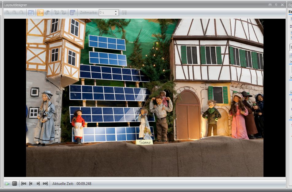

Größen Werte kleiner 1000 verkleinern dein Bild
Das gesamte Bild ist verkleinert zu sehen mit schwarzem Hintergrund (einstellungsabhängig)
Breite 500 / Höhe 500

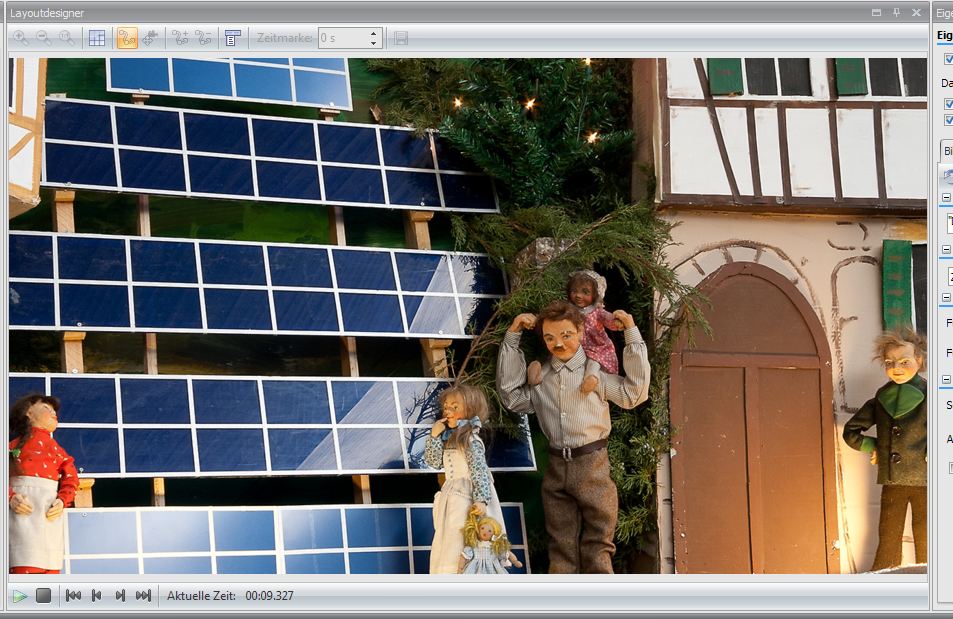

Größen Werte größer 1000 vergrößern dein Bild über den Wiedergabebereich
Du bekommst, wenn die Einstellung groß genug ist, einen Ausschnitt aus deinem Bild ohen Ränder angezeigt.
Breite 2000 / Höhe 2000
Beitrag von magura »
also erst mal vielen Dank für Eure Geduld und Mühe. Offenbar lag es irgendwie am Treiber der Grafikkarte. Bei mir hat sich das Bild eben beim ziehen NICHT geändert, das war wirklich nicht nachvollziehbar. Ich hatte schon mal ähnliche seltsam Effekt bei Magie Video MX, das wohl damals nicht mit einem 64 bit Vista zurecht kam...
Na jedenfalls nun läuft nach Neuinstallation des GraKa-Treibers alles genauso wie Ihr beschrieben habt :D
Nochmals vielen Dank an Alle!
magura

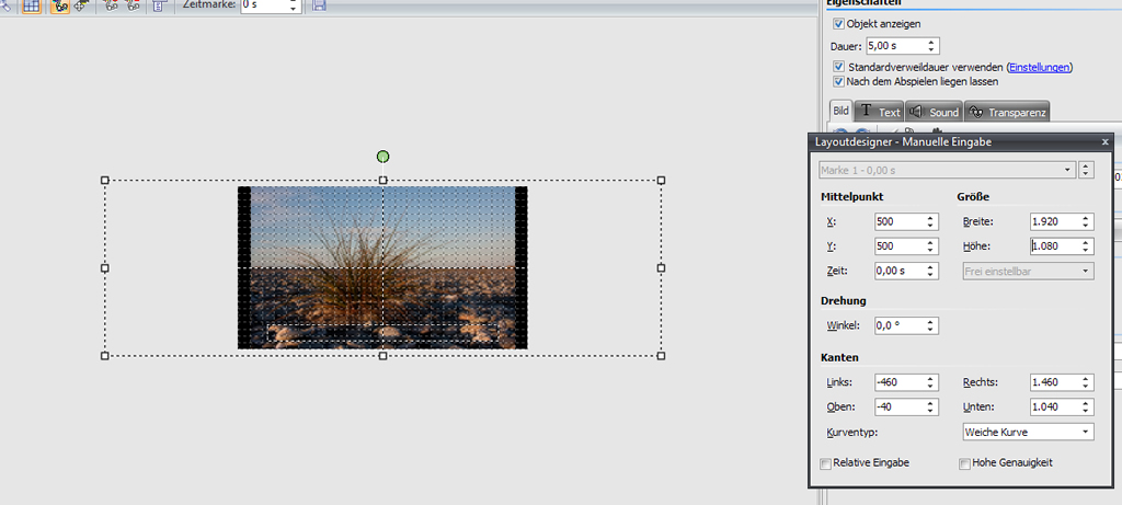

doch nochne Frage...
Wenn ich nu aber die Bilder vor einem Hinterfrund einblenden lassen wollte, und die eingeblendeten Bilder nicht mehr 100% des Bildschirms ausfüllen sollen, dann müßen diese Fotos vorher in 16:9 umgewandelt werden. Denn wenn ich ein 3:2 Bild verkleinerer kann ich in der "verkleinerten Version" ja nicht mehr das Bild ans sich so bewegen, dass es den verkleinerten Bildauschnitt im 16:9 Verhälntnis ausfüllt
