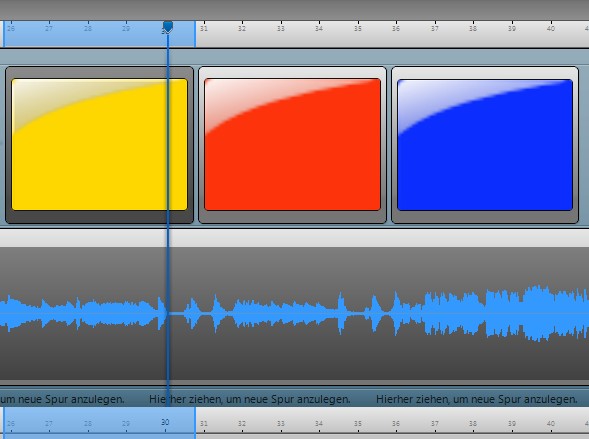

aktuell erstelle ich eine neue Show, taktgenau wie gehabt. Und es nervt mich wieder gewaltig an, dass bei der Vorschau im Layoutdesigner der mitlaufende Zeiger auf der Zeitachse nicht bis unten auf die Seite in den Bereich der Hintergrundmusik hereinreicht. Das erschwert die taktgenaue Positionierung erheblich. Ich hatte es schon mehrfach angeregt, scheine jedoch wohl der einzige Befürworter und potentieller Nutzer zu sein.
Eingedenk des Vorschlags von ralfs nun nochmals als separater Vorschlag: Verlängerung des Laufzeigers bis hinein in den Hintergrundmusikbereich.
Ich hoffe, dass dies von Aquasoft erhört wird...

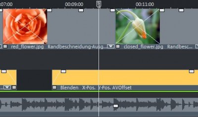

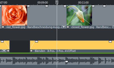

Die Verlängerung des Zeigers allein bringt meiner Ansicht nach nicht sonderlich viel, solange dieser Zeiger nicht ständig sichtbar bleibt und während der Bearbeitung auch mit der Maus verschoben werden kann. Dass im Layoutdesigner der Ablauf analog zur manuellen Zeigerbewegung sichtbar wird, wäre eine weitere Anforderung.
Obwohl ich sonst in keinem Fall "Magix Fotos auf CD & DVD" als positives Beispiel nennen will, aber in Bezug auf diesen Vertikalzeiger in der Timeline sollten sich die Leute von Aquasoft eine Scheibe abschneiden. Auch andere Bearbeitungssoftware, egal ob von der einfachen Schiene oder im höheren Preisbereich, hat so einen Zeiger standardmäßig integriert, der natürlich auch das rhytmisch exakte Einordnen von Hintergrundmusik erleichtern kann.
Übrigens bleibt bei Magix beim Horizontanzoom in der Timeline der Zeiger exakt in Bildmitte, was sinngemäß auch einer meiner gegenüber Aquasoft geäußerten Verbesserungswünsche wäre. Gilt aber zu erwähnen, dass mir die von Magix "geforderte" Arbeitsweise grundlegend zuwider ist. Darum hab ich mit dieser SW auch noch keine Diashow fertig gestellt...
