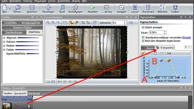

Bei den Bildern unter Eigenschaften (in der Standardansicht rechts neben dem Layoutdesigner) Als Ueberblendung "Keine" einstellen. Dann den Reiter Transparenz (roter Pfeil) markieren und in diesem neuen Fenster mit der Maus die Punkte A - B und weitere setzen. A = 100% Transparent B = 0% Transparenz (Bild wird sichtbar) Die gelbe Kurve zeigt den Verlauf der Ein- und Ausblendung, die Zeitachse ist unten waagerecht ersichtlich.
Abb. Transparenz
Abb. Transparenz

Das ist ja toll, 1000x danke! So weiß ich nun wo und wie ich anfangen soll (so intuitiv ist die Handhabung für mich nicht!) Danke und ein schönes Wochenende.
