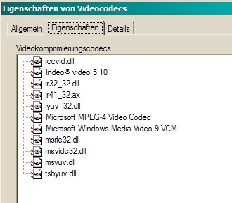

Im übrigen kann ich die Einstellungen wie in Deinem Screenshot gar nicht vornehmen: Bei Videoformat wird mir nur AVI und MPEG angeboten und die Bitrate kann ich auch nicht einstellen.

Aquaschreck hat geschrieben:Codecs müssten aktuell sein, die ändern sich ja nicht ständig
Das ist richtig, aber wenn ein Codec nicht nur nicht aktuell sondern gar nicht im System vorhanden ist, kann man ihn auch nicht auswählen :-(
In Deinem Falle handelt es sich um die Auswahl für wmv.
Aquaschreck hat geschrieben:Im übrigen kann ich die Einstellungen wie in Deinem Screenshot gar nicht vornehmen: Bei Videoformat wird mir nur AVI und MPEG angeboten und die Bitrate kann ich auch nicht einstellen.
Das hängt auch damit zusammen, dass Dir kein wmv angeboten wird, denn nur dort lassen sich diese Einstellungen (Codec, Bitrate) vornehmen . Ich bin mir jetzt nicht mehr ganz sicher, welche Vorraussetzung für die Erstellung von wmv-Videos gegeben sein müssen. Ich erinnere mich dunkel, dass dafür z.B. der Windows Mediaplayer installiert sein muss, wie gesagt, bin ich mir aber nicht ganz sicher. Es gibt aber sicher ein paar User, die ein besseres Gedächtnis haben.

@KlaWeLi und elke1: Könnt Ihr mal einen Screenshot machen von dem Fenster, in dem man alle installierten Codecs gelistet bekommt? Dann kann ich mal vergleichen. Wenn's nicht geht, würde ich mal einen Screenshot einstellen.
@papillon: Das mit dem AVS werde ich mal versuchen. Wäre ja der Hit ...

Guten Morgen Aquaschreck
Wenn Du mir erklärst, wie ich mit ----einem Screenshot------
alle Codecs auflisten kann, mache ich das gerne.
Gruß elke1

Vielleicht so, elke1?

Zum Thema Codec auflisten:
http://avs-system-info.pro.de/
Kostet nix, funktioniert und listet auch alle Codecs auf - samt Kopiermöglichkeit der Liste in die Zwischenablage...
Grüße, Heinz
