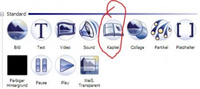

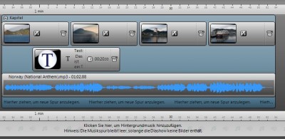

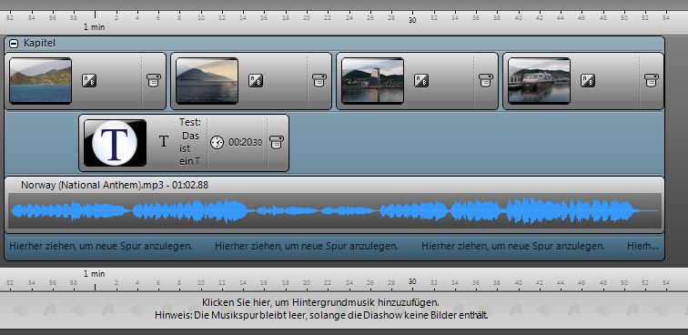

Um Hintergrundmusik einzufügen müssen erst mal Bilder drin sein, der Klick ist ein Doppelklick oder im Menüoben Musik wählen.
Ich gehe davon aus, daß du keine KApitel einsetzt, dein Text ist der Text, der im Bildobjekt enthalten ist.
Aber nur mit einem Textobjekt kannst du den Text über mehrere Bilder verteilen!
Für mehrer Spuren benötigst du in jedem Fall Kapitel.
Das Kapitel sieht so aus: - Nur im Kapitel kannst du mehrere Spuren untereinander anlegen.
- Zuerst ein Kapitel in die Timeline ziehen
- Dann alle deine Bilder in dieses Kapitelverschieben
- Dann unter die zwei Bilder ein Textobjekt ziehen und den Text eingeben
- Position und Länge anpassen
- Den direkt im Bild eingegebenen Text löschen
- Ich habe dann noch den Ton über ein Soundobjekt in das Kpitel eingefügt, da ich nur sehr selten mit Hintergrundmusik arbeite.
Sieht dann so aus: Viele Grüße
Wolfgang

Hallo Horst-Klaus,
bevor Du mit der fast fertigen Diashow Experimente machst, erstelle im gleichen Ordner der jetzigen Diashow eine Kopie der aktuellen ADS-Datei auf die Du im Falle des Falles zurückgreifen kannst. Wenn alles geklappt hat, kannst Du die ja dann löschen.
In das Kapitelobjekt müssen alle Bilder hinein, die auf mehreren Spuren laufen sollen, bzw. Text über mehrere Bilder hinweg haben sollen.
Dazu ziehst Du das Kapitelobjekt vor das erste betreffende Bild, markierst dann alle betreffenden Bildern (Strg + Klick) und ziehst sie auf das Kapitelobjekt.
Dann werden diese Bilder in einem extra Kasten (Kapitel) angezeigt (siehe Bild 2 von Wolfgang).
Als Text musst Du nun allerdings nicht das Textfeld auf den Bildern nehmen, sondern das Textobjekt "Text" aus der Toolbar (siehe Bild 1 von Wolfgang).
Dieses ziehst Du auf den unteren Streifen des Kapitels "Hierher ziehen, um neue Spur anzulegen".
Das Textobjekt kannst Du nun so lang machen wie gewünscht.
Hilfreich ist dazu auch das Kapitel "Mehrere Spuren" unter "Gestaltungsmöglichkeiten in der AquaSoft DiaShow" in der Diashow-Hilfe.
