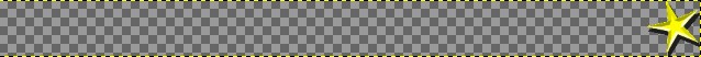

Wenn es sich um ein symmetrisches Objekt handelt, kann man durch Bildbearbeitung das Objekt auf eine perfekte Kreisbahn bringen (Bild 2).
Das Schachbrettmuster ist transparent.
Wenn man dieses Bild (PNG) einmal um seinen Mittelpunkt rotieren lässt, bewegt sich der Stern einmal im Kreis ohne dass man den transparenten Teil sieht.
