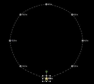

Zum Kreisen eines Objektes reichen meiner Meinung schon wesentlich Bewegungspfadmarken als 72 aus.
Mit 9 Marken und der Linienform "weiche Kurve" ist die Kreisform schon fast OK (siehe Bild 1).
Mit noch je einer Zwischenmarke wäre das sicher nahezu perfekt.

Wenn es sich um ein symmetrisches Objekt handelt, kann man durch Bildbearbeitung das Objekt auf eine perfekte Kreisbahn bringen (Bild 2).
Das Schachbrettmuster ist transparent.
Wenn man dieses Bild (PNG) einmal um seinen Mittelpunkt rotieren lässt, bewegt sich der Stern einmal im Kreis ohne dass man den transparenten Teil sieht.
Die passende Diashow aus der Version XP5 ist zu finden unter: http://www.aquasoft.de/DownloadCenter.as?spd=107

danke für eure Infos, der tipp mit "weicher Kurve" war wertvoll (hab ich übersehen).
