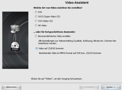

Heinz, das habe ich nun auch so gemacht. Und wie jetzt weiter?papillon hat geschrieben: ... Dann müsstest du mit Aquasoft über Ausgaben > PC-Daten > Video erstellen eine HD-Videodatei erzeugen, die dann auf den betreffenden Datenträger kopiert oder gebrannt (auch auf "normale" DVD) und dann abgespielt werden kann.
Die hochauflösende wmv-Datei liegt jetzt auf meiner Festplatte. Ist nun diese Datei einfach auf eine DVD zu brennen (Daten-DVD) und die kann ich dann über einen BlueRay-Player abspielen?
Einmal habe ich das schon probiert. Doch da lief nix.
Möchte ich das mit dem Video-Assistent machen (als Video-DVD) steht da nur was von MPEG-Format (siehe Bild). Geht also auch nicht.
Kannst du mir das mal genau erklären?

Hallo Olaf,
du hast immer noch nicht geschrieben, ob du eine Video-DVD oder eine Video-DVD mit Menü gebrannt hast. Das sind unterschiedliche Vorgangsweisen und auch unterschiedliche "Werkzeuge" die dabei zum Einsatz kommen.
Ist aber auch egal, ich würde die DS unter anderem Namen abspeichern, davor ein ganzes Kapitel löschen - oder was einschieben. Beim nachfolgenden Test sollte sich heraus stellen, ob der Fehler nach derselben Laufzeit auftritt oder an eben dieser Stelle in der DS. Außerdem würde ich die "andere" als bisher angewandte Brennmethode zum Einsatz bringen.
Falls du mit Video-DVD (ohne Menü) gearbeitet hast, würde ich eine mögliche Variante für diesen Weg mal probieren: Ausgabe > PC/Daten > Video erstellen und dafür einen anderen Codec verwenden.
Je nachdem was für ein DVD-Abspielgerät verwendest, wäre möglich, eine MPEG-Video zu machen und dieses Video auf eine DVD zu brennen. Vor meiner Kiste würde mir noch die eine oder andere Möglichkeit einfallen, um die Fehlerquelle einzugrenzen...
7.0.05 ist meiner Erfahrung nach OK - egal ob ein Video erzeugt wird oder eine DVD mit Menü. Letzteres ist zwar ärgerbehaftet, aber wenn's so weit ist, dann kommt ein einwandfreies Ergebnis heraus.
Grüße, Heinz
Grüße, Heinz
