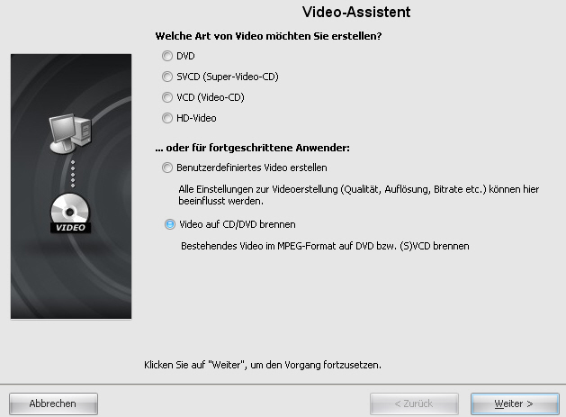

Heinz, das habe ich nun auch so gemacht. Und wie jetzt weiter?papillon hat geschrieben: ... Dann müsstest du mit Aquasoft über Ausgaben > PC-Daten > Video erstellen eine HD-Videodatei erzeugen, die dann auf den betreffenden Datenträger kopiert oder gebrannt (auch auf "normale" DVD) und dann abgespielt werden kann.
Die hochauflösende wmv-Datei liegt jetzt auf meiner Festplatte. Ist nun diese Datei einfach auf eine DVD zu brennen (Daten-DVD) und die kann ich dann über einen BlueRay-Player abspielen?
Einmal habe ich das schon probiert. Doch da lief nix.
Möchte ich das mit dem Video-Assistent machen (als Video-DVD) steht da nur was von MPEG-Format (siehe Bild). Geht also auch nicht.
Kannst du mir das mal genau erklären?
Gruß Werni

Re: Doch nicht so einfach...
Hallo Werni,
mit dem Video-Assistent hab ich noch nie gearbeitet, doch das sieht für mich so aus, wie mit dem Diashow-Manager. In beiden Fällen kommen "unten" nur "normale" Video-DVD's heraus, wobei diese im DS-Manger mit Menü direkt aus der AS-Diashow heraus gebrannt werden können (ohne zuerst ein Mpeg-Video erstellen zu müssen).
Nun hat eine Freundin von mir einen DVD-Player, der kann nicht nur Video-DVD's sondern auch auf "Daten-DVD" kopierte AVI-Videos abspielen, allerdings nicht in HD, sondern nur in der normalen PAL-Auflösung.
Daraus abgeleitet ist anzunehmen, dass es BlueRay-Player gebe müsste, die auf "Daten-DVD" kopierte HD-Videos abspielen können. Was im Einzelfall möglich ist, sollte sich aus den Bedienungsanleitungen entnehmen lassen. Vermutlich ist dabei aus Lizenzgründen die Formatauswahl nur sehr eng gesteckt, weshalb nicht jeder Codec dafür geeignet sein dürfte. Leider wird dabei verschwiegen, was alles nicht läuft, und so sieht das meist recht gut aus, aber in der Praxis hakt es dann. Scheint auch bei jenen TV-Geräten zu sein, die einen Mediaplayer eingebaut haben, mit dem per Lan oder USB Videodateien abgespielt werden können. Am sichersten scheinen "autonome" Mediaplayer zu sein, wobei ich diesbezüglich mit meinem Box-Office (von Patriot) recht zufrieden bin. Das Ding hat noch alles abgespielt, was ihm zugeführt wurde (par Lan, USB oder zusätzlich eingebauter 2,5"-Festplatte). So gesehen komme ich für den Hausgebrauch auch ohne jegliche gebrannte Scheiben aus...
Grüße, Heinz

Hallo Olaf,
du hast immer noch nicht geschrieben, ob du eine Video-DVD oder eine Video-DVD mit Menü gebrannt hast. Das sind unterschiedliche Vorgangsweisen und auch unterschiedliche "Werkzeuge" die dabei zum Einsatz kommen.
Ist aber auch egal, ich würde die DS unter anderem Namen abspeichern, davor ein ganzes Kapitel löschen - oder was einschieben. Beim nachfolgenden Test sollte sich heraus stellen, ob der Fehler nach derselben Laufzeit auftritt oder an eben dieser Stelle in der DS. Außerdem würde ich die "andere" als bisher angewandte Brennmethode zum Einsatz bringen.
Falls du mit Video-DVD (ohne Menü) gearbeitet hast, würde ich eine mögliche Variante für diesen Weg mal probieren: Ausgabe > PC/Daten > Video erstellen und dafür einen anderen Codec verwenden.
Je nachdem was für ein DVD-Abspielgerät verwendest, wäre möglich, eine MPEG-Video zu machen und dieses Video auf eine DVD zu brennen. Vor meiner Kiste würde mir noch die eine oder andere Möglichkeit einfallen, um die Fehlerquelle einzugrenzen...
7.0.05 ist meiner Erfahrung nach OK - egal ob ein Video erzeugt wird oder eine DVD mit Menü. Letzteres ist zwar ärgerbehaftet, aber wenn's so weit ist, dann kommt ein einwandfreies Ergebnis heraus.
Grüße, Heinz
Grüße, Heinz
