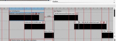

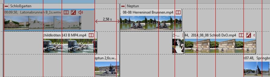

Da kann ich auch einen Beitrag abliefern, der allerdings außer mir im Forum nur ganz wenige betrifft (1-2 Anwender ?). Bei den MP4 und WMV Videos, die ich für meine Zeitraffervideos einbaue (hier 2,6 bis 9 sec lang), musste ich in der V9 überhaupt nicht warten, bis ich mit der Show arbeiten konnte. Bei der V10.0.10 64 bit sehe ich in der Timeline zunächst nur schwarze Balken, die von links nach rechts langsam die Thumbnails der Videos zeigen. Bis ich bei meinem 23'' Schirm kein Schwarz mehr sehe, vergehen ca. 40 sec.
Der Screenshot zeigt in etwa den mittleren Abschnitt der Timeline. Als ich mir jetzt ca. 10 min später das Ende der Show ansehen wollte, waren dort die Videoabschnitte noch immer schwarz.

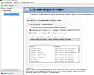

- ingenius
- Beiträge: 2748
Re: Performance
Es ist die Nvidia-Systemsteuerung zu öffnen. Dort 3D-Einstellungen verwalten anklicken. Warum das unter den 3D-Einstellungen zu finden ist, ist das kleine Geheimnis der Entwickler und erschließt sich mir nicht. Dort wiederum den Reiter Programmeinstellungen. Jetzt kommt der ganz wesentlich Punkt: Hast Du nur einen Grafikprozessor (wie bei mir), so fehlt dort die Zeile 2. Den bevorzugten Grafikprozessor für dieses Programm auswählen:. Ist diese Zeile jedoch vorhanden, so wählst Du unter 1. Ein Programm wählen, welches benutzerdefiniert angepasst werden soll: das Diashow-Programm (zum Abspielen nur den Player.exe) aus und weist diesem unter 2. den Nvidia-Grafik-Prozessor zu. Fertig. Rufst Du nun das so eingestellte Programm auf, so wird automatisch der Hochleistungsgrafikchip für die Grafikbearbeitung genutzt. Aber Vorsicht: Diese Einstellung leert den Akku des Laptop schneller als einem lieb ist. Am besten nur im Netzbetrieb wählen.Joe-Holzwurm schrieb:
Was die Einstellung in der NVIDIA-Systemsteuerung angeht müssten wir allerdings wissen, welche Einstellung eine Verbesserung bringen könnte.
EDIT: Ich habe mal einen Screenshot vom Rechner meiner Frau runtergezogen:
