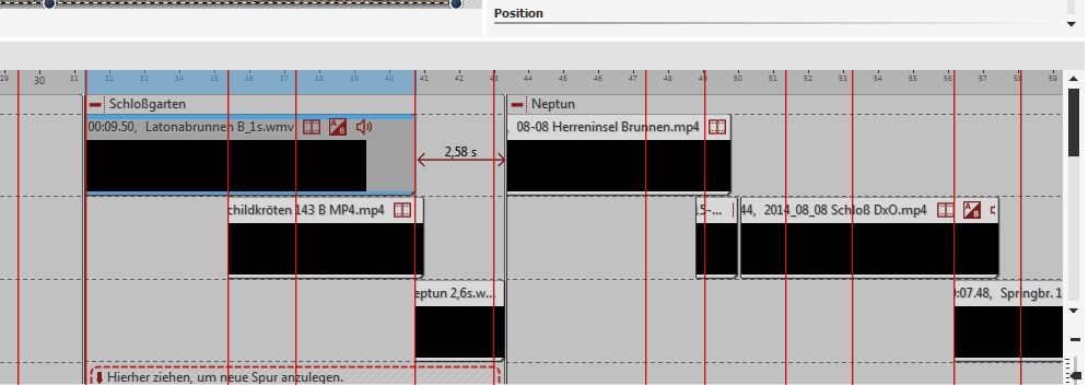

Da kann ich auch einen Beitrag abliefern, der allerdings außer mir im Forum nur ganz wenige betrifft (1-2 Anwender ?). Bei den MP4 und WMV Videos, die ich für meine Zeitraffervideos einbaue (hier 2,6 bis 9 sec lang), musste ich in der V9 überhaupt nicht warten, bis ich mit der Show arbeiten konnte. Bei der V10.0.10 64 bit sehe ich in der Timeline zunächst nur schwarze Balken, die von links nach rechts langsam die Thumbnails der Videos zeigen. Bis ich bei meinem 23'' Schirm kein Schwarz mehr sehe, vergehen ca. 40 sec.
Der Screenshot zeigt in etwa den mittleren Abschnitt der Timeline. Als ich mir jetzt ca. 10 min später das Ende der Show ansehen wollte, waren dort die Videoabschnitte noch immer schwarz.
Viele Grüße .. Josef

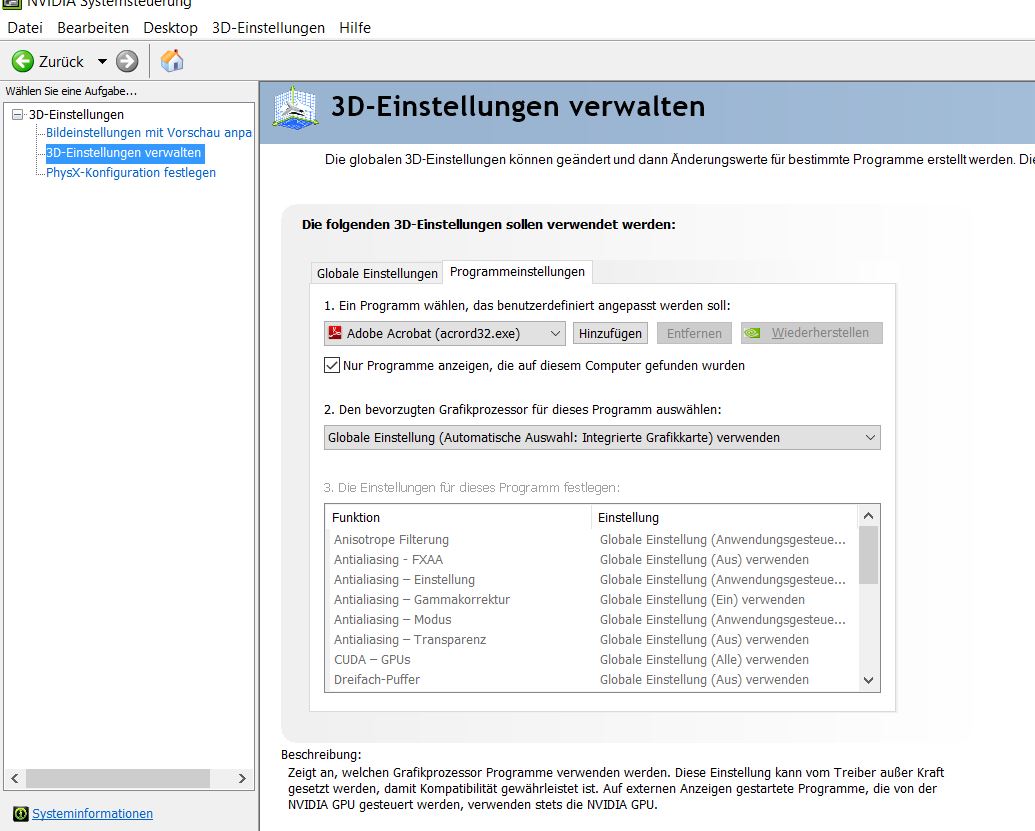

Nur ein Gedanke am Rande, da wir das Problem bei uns bisher nicht nachstellen können:
Ich muss bei einer Neuinstallation (Version 10 ist ja eine neue Version) auf meinen Notebook, welches eine Nvidia-Grafikkarte besitzt, das neue Programm erst der Grafikkarte zuweisen. Danach läuft das betreffende Programm wesentlich schneller.

Frau Kabelitz schriebt:
Das Problem ist hinreichend bekannt und war schon bei den Vorversionen zu berücksichtigen. Dazu gibt es auch eine Reihe von Forenbeiträgen. Das Problem, was Sie vermuten, tritt jedoch nur bei Rechnern auf, die über mehrere Grafikprozessoren verfügen wie z.B. der Laptop meiner Frau. Da ist standardmäßig ein Feld-, Wald- und Wiesengrafikprozessor aktiv, der eine geringe Leistung samt ebenso geringem Verbrauch aufweist und für EMails, Surfen im Internet und Office-Programmen völlig ausreichend ist. Anwendungen, die hohe Ansprüche an den Grafikprozessor stellen, ruckeln auf dieser Sparversion des Grafikprozessors. Diese Anwendungen muss man explizit dem zweiten Grafikprozessor (z.B. Nvidia) zuweisen. Das geschieht für Nvidia Zusatzprozessoren in der Nvidia-Systemsteuerung. Ist ein wenig eine Sucherei, auch nicht allen "Spezialisten" im Computerhandel bekannt. Wenn man aber weiß, wo, ist es ganz einfach.
Jetzt muss ich dazu jedoch anmerken, dass mein Computer nur über eine Grafikkarte mit einer GPU verfügt (Nvidia GeForce GTX 750 Ti). Das ist schon die Hochleistungsseite (@ Kladdi: dürfte nach Deinen Datenangaben bei Dir genauso sein), da ist nichts mehr zuzuweisen oder einzustellen, alles läuft mit voller Leistung, so sie denn benötigt wird. Und bei mir schleicht die Anzeige auch so vor sich hin. Und das nicht im Player, sondern vorweg im Layout-Designer und der Toolbox. Mache ich da irgendwelche Einstellungen/Umschaltung, da zuckt der Grafikprozessor noch nicht einmal (zu sehen im Nvidia-Inspector).

Joe-Holzwurm schrieb:
Was die Einstellung in der NVIDIA-Systemsteuerung angeht müssten wir allerdings wissen, welche Einstellung eine Verbesserung bringen könnte.
Es ist die Nvidia-Systemsteuerung zu öffnen. Dort 3D-Einstellungen verwalten anklicken. Warum das unter den 3D-Einstellungen zu finden ist, ist das kleine Geheimnis der Entwickler und erschließt sich mir nicht. Dort wiederum den Reiter Programmeinstellungen. Jetzt kommt der ganz wesentlich Punkt: Hast Du nur einen Grafikprozessor (wie bei mir), so fehlt dort die Zeile 2. Den bevorzugten Grafikprozessor für dieses Programm auswählen:. Ist diese Zeile jedoch vorhanden, so wählst Du unter 1. Ein Programm wählen, welches benutzerdefiniert angepasst werden soll: das Diashow-Programm (zum Abspielen nur den Player.exe) aus und weist diesem unter 2. den Nvidia-Grafik-Prozessor zu. Fertig. Rufst Du nun das so eingestellte Programm auf, so wird automatisch der Hochleistungsgrafikchip für die Grafikbearbeitung genutzt. Aber Vorsicht: Diese Einstellung leert den Akku des Laptop schneller als einem lieb ist. Am besten nur im Netzbetrieb wählen.
EDIT: Ich habe mal einen Screenshot vom Rechner meiner Frau runtergezogen:

Ich denke, dass bei mir die Grafikkarte die Performence insofern beeinflusst, als sie von vorgestern ist. Der PC ist fünf Jahre alt, sie gehört zu den Karten, die mit Lightroom 6 größte Schwierigkeiten haben, weswegen ich nach wie vor LR 5.7.1 verwende.
Allerdings dürfte es nicht alleine an der GraKa liegen, dass es gegenüber der V 8 und V 9 so lange dauert, bis die Thumbnails der WMV- und MP3- Videos, die ich in die Diashow einfüge, zu sehen sind. Das Zuweisen des Programms zu den Radeon Einstellungen hat bei mir nichts gebracht.
