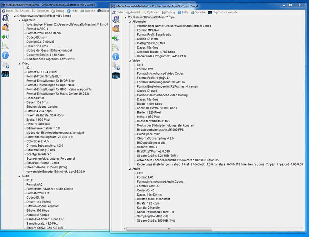

Also ich habe eine Show in V7 und in V8 ( mit den identischen Testbildern (jpeg und Farbraum sRGB) erstellt und abgespeichert. Dann habe ich jeweils den screen aus der ads. Datei erstellt. (snipping Tool)
Diese screens habe ich dann nochmal in Photoshop kontrolliert. Das nur zur Kontrolle, denn prof. kann man mit Screens selbstverständlich keine ordentliche Analyse machen. Zum Schluß habe ich natürlich die V7 Show in V 8 konvertiert und diese mit den beiden anderen Shows verglichen.
Beim abspielen der Testshows habe ich weder auf dem Monitor noch auf dem TV einen Unterschied erkennen können. Nicht in Farbe oder Kontrast.

Deine 2 Bilder sind aus dem Layoutdesigner der .ads in der DS7 und 8.
Da kann man überhaupt keinen Farbunterschied feststellen, weil der
Monitor beim selben Bild gar keinen Unterschied darstellen kann!
Das hat u.a. mit den Bildformaten .jpg oder .raw > .jpg, .png, usw.
keinerlei Bezug und ist am Thema völlig daneben!
Die Farbdifferenzen zeigen sich erst, wenn aus der BlueNet7 und DS8
eine Ausgabe verarbeitet/generiert wird, z.B. .mpg, .wmv, .mp4, .avi,..,
und diese Videos am PC-Monitor oder LCD-TV abgespielt werden!
Die Farbdifferenzen waren bereits zwischen der Ultimate7 und BlueNet7
sichtbar. Die DS8 baut auf die Ultimate7 auf.
Tip: AS sollte die Farbalgorithmen der BluNet7 in die DS8 bei der Video-
Ausgabe/-Berechnung übernehmen!
Bei der Video-Ausgabe der DS8 entsteht das Problem!

In Bezug auf "am Thema vorbei" muss ich widersprechen. Igenius schrieb im ersten Beitrag, dass die Farbunterschiede auch im Layoutdesigner zu sehen sind. Deswegen meine Ausführungen, dass ich das nicht bestätigen kann.
Als Beweis für den Layoutdesigner schickte ich die screens mit. Mehr nicht. Igenius schrieb auch an anderer Stelle vom Programm V8 ( und nicht von der Videoerstellung)
Selbstverständlich habe ich die Testshows in Videos umgewandelt und auf PC und Laptop sowie TV (Sony und Philips) angeschaut und eben keine Unterschiede in Farbe und Kontrast gesehen.

Interessant wäre wirklich, woran es liegt. Um meine Ernsthaftigkeit zu dokumentieren, werde ich noch mehrere Tests machen und dann auch berichten. Bei meinen heutigen Test mit mehreren PC Playern habe ich auch noch kein Ergebnis.
aber hier nochmal für die Profis meine Mediaanalyse.

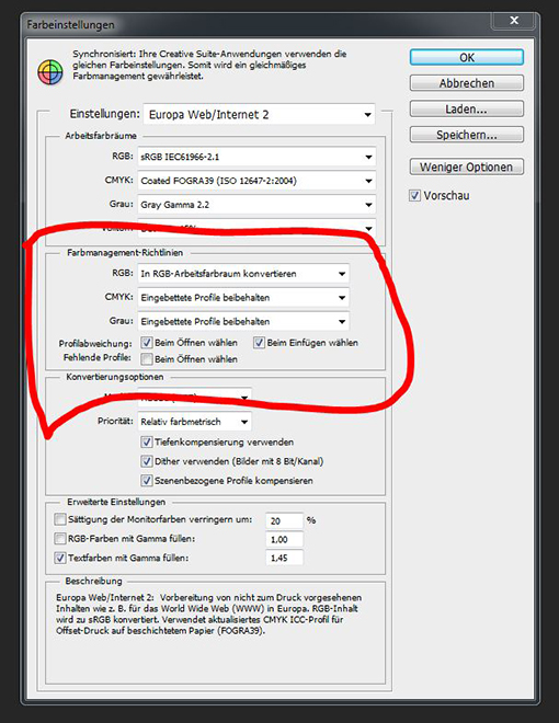

Du kannst auch in Photoshop unter dem Menü "bearbeiten" "Farbeinstellungen" das Farbprofil auswählen und entscheiden, ob es beim schon öffnen oder erst beim einfügen konvertiert wird. Das gilt dann für alle in Photoshop geöffnete Dateien, bis Du diese Einstellung wieder manuell veränderst.
Grüße
