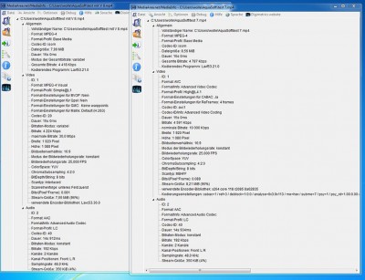

Interessant wäre wirklich, woran es liegt. Um meine Ernsthaftigkeit zu dokumentieren, werde ich noch mehrere Tests machen und dann auch berichten. Bei meinen heutigen Test mit mehreren PC Playern habe ich auch noch kein Ergebnis.
aber hier nochmal für die Profis meine Mediaanalyse.
