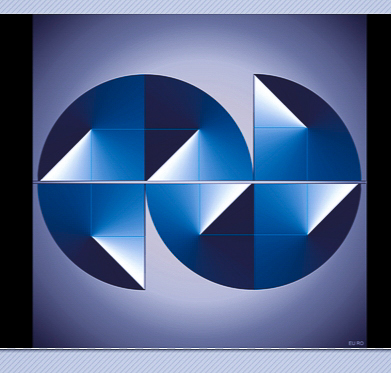

Gerade habe ich eine Show, mit der V7 erstellt, in die V8.5.01 übernommen. Beim Abspielen fielen mir die flauen Farben auf. Diese sind auch - wenn man drauf achtet - im Layout-Designer sichtbar. Wo sind die Farben geblieben? Alles sieht aus wie durch Milchglas betrachtet. Abgespielt mit dem Player bzw. aus dem Programm heraus. Was kann ich machen, damit ich meine Farben wieder bekomme? Ich habe schon die böse Vermutung, dass das Einfügen einer Show in eine Show zu Schwarz-weiß-Bildern (wohl eher Grauschleierbilder) mutiert.
Hinweis: Die Darstellung der Programmversion 7 entspricht der Realität, wie sie auch beliebige Grafikprogramme sie wiedergeben. Was die V8 daraus macht, ist unerklärlich.

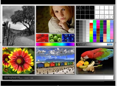

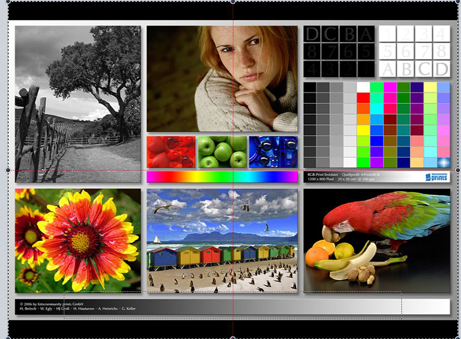

- Dateianhänge
- Gleiches Bild, unveränderte Show, abgespielt mit DS8.5.01
- Show1_DS8.jpg (63.85 KiB) 12944 mal betrachtet
- Bild (Screenshot) des Testbilds einer Show erstellt mit BlueNet
- Show1_DS7.jpg (52.44 KiB) 12944 mal betrachtet

interessante Angelegeheit... Kann auf meinen 3 ACER-Monitoren leider nur der Grün zu Blau-Effekt sehen, nicht aber den von Dir beobachtetetn Milchglas - Effekt... Wie sieht es den in den anderen Farb-Spektren aus?

mir fällt auf, dass die beiden Bilder unterschiedliche KB's haben, bei jpg's ist die Komprimierung vermutlich eine Spur anders. Auch daraus kann eine Farbveränderung entstehen.
Vorschlag beide Bilder per Screenshot zeigen mit gleicher Komprimierung (Anzahl KB's). Da ich vom graphischen Gewerbe komme bin ich diesbezüglich "pingelig" (Schweizerausdruck für läuten hören "Alarmglocken"

Ich habe einmal versucht mit Lightroom 5 aus der DS8-Fassung die Farben der DS7 so einigermaßen herzustellen. Die Einstellungen waren beim WA Temp. -13, Tönung +15, außerdem Belichtung -0,24, Klarheit +5. Alle Bilder einer DS dermaßen zu bearbeiten wäre natürlich eine so aufwendige Spielerei, dass sich das praktisch nicht durchführen lässt.
Die meisten Shows hab ich inzwischen auch in die DS 8 übernommen, aber erst nach diesem Beitrag sind mir Farb- bzw. Kontrastdifferenzen bei Rot und Blau im Layoutdesigner aufgefallen. Ich habe auch Screenshots angefertigt und man sieht praktisch Nichts.

Es stellte sich mir die Frage, warum mir dieser "Farbschwund" nicht schon eher aufgefallen ist. Nach einigem Suchen und Prüfen habe ich festgestellt, dass - zumindest bei mir - fast alle JPG-Dateien betroffen sind. Und nur diese. Da ich seit ca. 5 Jahren jedoch ausschließlich PNG-Dateien verwende, fiel es bislang nicht auf. Jetzt habe ich erstmals eine Arbeit von 2007 mit JPG-Dateien neu geöffnet und stellte den Farbschwund fest. Jetzt habe ich alle verwendeten Grafiken aus den Originalen neu erstellt, im PNG-Format natürlich, und siehe da, die Show sieht wieder aus wie früher (oder unter der V7 !!!), die Bilder brillieren im Wortsinn mit ihren Farben. Gut, dass mir alle Originalgrafiken vorliegen und ich so "einfach" (ist halt eine Menge Arbeit) die Grafikdateien in neuem Format neu erstellen kann.
Stellt sich nur die Frage, warum die Farben der JPG-Dateien mit der V8.5.01 nicht mehr sauber herauskommen. Wird ein anderes Farbmodell verwendet? Oder irgendwelche Standardfilter? Oder werden - bewusst oder unbewusst - im Hintergrund Bild-"Optimierungen" vorgenommen? Noch habe ich die Hoffnung, dass Aquasoft die Ursache fest- und dann abstellt.

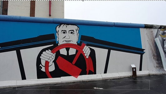

komisch, als ich mir bei meinem Beitrag zum Rotstich:
http://forum.aquasoft.de/viewtopic.php?f=42&t=17855
die Finger wund schrieb, hat fast keiner der Anwender reagiert?
Wenn ich mir die 2 Bilder von Josef so anschaue beim
Vergleich von DS7 und DS8, dann sind rot, blau und grau
bei der DS8 sichtbar dunkler bzw. intensiver!
Bei Rot fällts besonders auf; das ist je nach Helligkeit der
Grundfarben unterschiedlich.
Gruß, Hans F.

- ingenius
- Beiträge: 2748
Re: 8.5.01 - Massiver Farbschwund
Die JPG-Bilder sehen in allen genutzen Programmen (Photoshop, IrfanView, Gimp, Diashow 7,...) gleich gut aus. Nur in dem Programm Diashow 8 sind die Farben flau. Erstelle ich die Bilder statt im JPG- im PNG-Format ist alles o.k. Wie in meinem Beitarg zu lesen ist, öffne ich mit der Version 7 und 8 eine identische(!!!) Show, also mit identischen(!!!) Bildern. Nur fehlt in der V8 die Farbe (oder Kontrast). Was hat das mit Workflow zu tun? Oder gibt in der V8 einen Schalter, mit ich für JPG-Bilder den Kontrast verändern kann, was sich nur auf die V8 auswirkt und die Originalbilder ungeeinflusst lässt? Nur mit einem solchen Schalter könnte ich mir den beobachteten Effekt erklären. Ich könnte mir das noch erklären, indem beim automatischen Konvertieren der Shows von V7 nach V8 ein mir nicht bekannter Filter über die JPG-Bilder gelegt würde.Auch bei Kontrolle mit Photshop konnte ich keine Farbveränderungen feststellen.
Ich möchte keineswegs mit meinem Beitrag provozieren, aber vielleicht findet sich der Fehler im Workflow einiger User.
Leider schweigt sich der Hersteller zu dem Thema aus.
