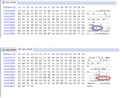

Re: Erkennen der Version mit der eine Show erzeugt wurde
Nun, mit ein klein wenig Aufwand geht das schon. Die ads-Datei z.B. mit einem Hex-Editor öffnen und bis zum Ende der scrollen. Dort wird dann die verwendete Version angezeigt. Es funktioniert aber auch mit einem Texteditor bzw. Textverarbeitungsprogramm. Einfach die "komischen" Zeichen ignorieren und bis zum Ende scrollen. Wichtiger "TIP", niemals die originale ads-Datei dafür nutzen, sondern eine Kopie!
Ansonsten, um dem vorzubeugen, entweder es so machen wie von Joe-Holzwurm beschrieben, oder die ads-Datei entsprechend der Version in ein seperates Verzeichnis speichern, V8 bzw. V9.
