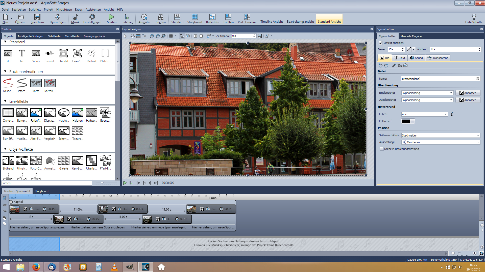

Roland Horn
Beiträge: 627
Re: Überblendung bei Kamerafahrt
Beitrag von Roland Horn »
Hallo Zwieback
Auch noch ein Tipp von mir
ich würde es so (und nicht nur ich alleine), wie Du es auf dem Screenshot siehst, machen
dabei ist die Zeit der Kamerafahrt von 0 bis 15sek und die Ein-und Ausblendung, Alphablending 2sek, die Bildobjekte überlappen sich dabei um 2sek aber die Zeiten muß jeder für sich selber einstellen, es geht hier nur um das Prinzip
ich sage mal, das ist einfach, geht schnell und würde Deinen Wünschen entsprechen
wenn natürlich alle Bildobjekte untereinander, also in einer Treppe, angeordnet sind, läuft die Überblendung noch sauberer, da die untere Spur immer dominant ist
VGr. Roland

Roland Horn hat geschrieben:Hallo Zwieback
@Roland
Dein Beispiel habe ich auch ausprobiert. Dein letzter Satz war genau der Knackpunkt: nur jedes zweite Bild hatte den gewünschten sanften Übergang. Jedes "obere" Bild (aus der ersten Spur) fing abrupt an :(
