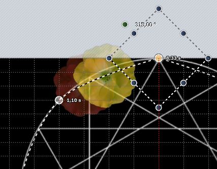

Ich versuche folgendes:
Ein Bild 1 (rote Blume) bewegt sich von Punkt A über B, C,..., H nach A, also im Kreis mit 8 Punkten.
Beim Übergang von Punkt H, also dem letzten des Kreises, soll das Bild 1 (rote Blume) nach Bild 2 (gelbe Blume) übergehen. Dazu füge ich im Punkt H zum Zeitpunkt, an dem sich Bild 1 dort befindet, in einer neuen Spur Bild 2 hinzu.
Bild 2 erhält identische Einstellwerte für Ort und Zeit wie Bild 1 in Bezug auf die Zeitdiffernezen zwischen den Bewegungsmarken.
Ich habe im kindlichen Glauben erwartet, dass sich von Marke H nach Marke A die beiden Bilder synchron und ortsidentisch bewegen, da sie über identische Kordinaten und Zeitpunkte (bezogen auf die Zeitdifferenz der Bewegungsmarken) verfügen. Also die Mittelpunkte der Bilder liegen zu jedem Zeitpunkt an einem identischen Ort.
Ein Screenshot des Ergenisses hänge ich an. Denn die Bilder bewegen sich mitnichten ortssynchron. Das Bild 2 läuft dem Bild 1 hinterher.

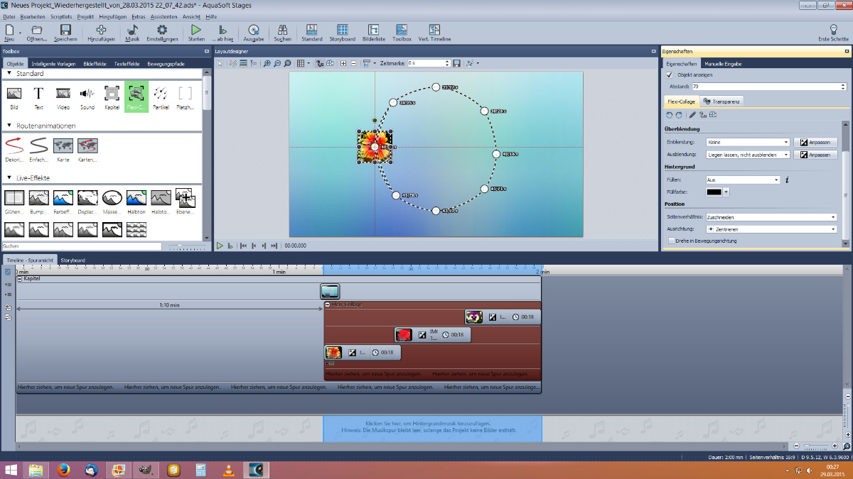

dabei gebe ich einer Flexi-Collage den Pfad für 3 Runden (eine Runde von A nach A= 16 sek)(mit "an Objekten einrasten" geht das ganz gut) die Größe der Bilder mit der Flexi eingestellt, Seitenverhältnis für die Flexi "Zuschneiden"
Die Bilder Ein-und Ausblenden Alphablending 2sek und 2sek (in den Spuren) überlappen lassen (die Bilder kann man auch von oben nach unten anordnen)
Da läuft kein Bild mehr hinterher, versuch's mal

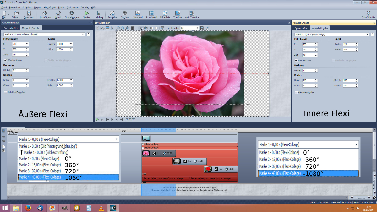

dieses Bild ziehe ich in eine Flexi-Collage, kopiere es 2x und setze sie untereinander, 2sek versetzt, der Flexi (Seitenverhältnis "Zuschneiden") gebe ich die Größe 120x180, Mittelpunkt 500x120, dazu 3 Runden (je 16sek lang) links rotieren Kontextmenü rechts im Screenshot
diese Flexi-Collage ziehe ich wieder in eine Flexi-Collage, die Größe bleibt 1000x1000, Mittelpunkt bleibt 500x500, dazu 3 Runden (auch je 16sek lang) rechts rotieren Kontextmenü links im Screenshot
ein Pfad mit 2 Punkten über 48sek läuft nicht gleichmäßig, deshalb habe ich 3 einzelne Runden genommen
wenn man in der inneren Flexi die Rotation weg läßt dann drehen sich die Bilder um den Mittelpunkt und nicht wie ein Riesenrad, bei rechter Rotation rollen sie um den Kreis
ich finde es sieht sauberer aus und geht schneller
