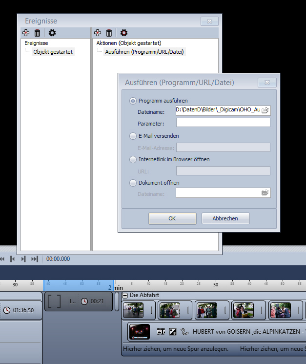

Re: Webseite anzeigen.
Hallo Ich habe die Lösung.
1.) Im Diavortrag einen Platzhalter einfügen mit der Länge der beabsichtigten Anzeige der Webseite.
Hier im Beispiel = 30 sec
2.) Eine Bat-Datei mit folgendem Inhalt erstellen:
@echo off
rem oeffnen der Seite
start /B "C:\Program Files\Internet Explorer\iexplore.exe"-k "http://www.luftpano.de/tour/augsburg/re ... ml5=prefer"
rem Schliessen nach ******* Sekunden
timeout /T 30 /nobreak
taskkill /f /im iexplore.exe >nul 2>nul
3.) Diese Bat-Datei zb. als luftpano_augsburg.bat speichern
4.) In dem unter 1.) angelegten Platzhalter unter Ansicht-Steuerelemente-Ereignisse-bei Objekt gestartet-unter Programm Ausführen- die Bat eintragen.
(Achtung da die Bat unter ausführbare Programme nicht angezeigt wird, muss zuerst auf Alle geschaltet werden)
Das war's. Jetzt wird die Webseite auch wieder geschlossen.
Viel Spass mit der Anzeige der Webseite im Diavortrag.

Ich freue mich, dass Sie eine Lösung gefunden haben.
Es sollte eigentlich auch nicht zu Problemen kommen, wenn die Show in User-Profilen
mit eingeschränkteren Rechten läuft.
Beim Aufruf von Programmen, die Admin-Rechte erfordern (das betrifft nicht den IE),
kann es aber zur Anzeige des entsprechenden Bestätigungsdialoges kommen, wenn
DiaShow bzw. Player nicht im Adminmodus laufen.
