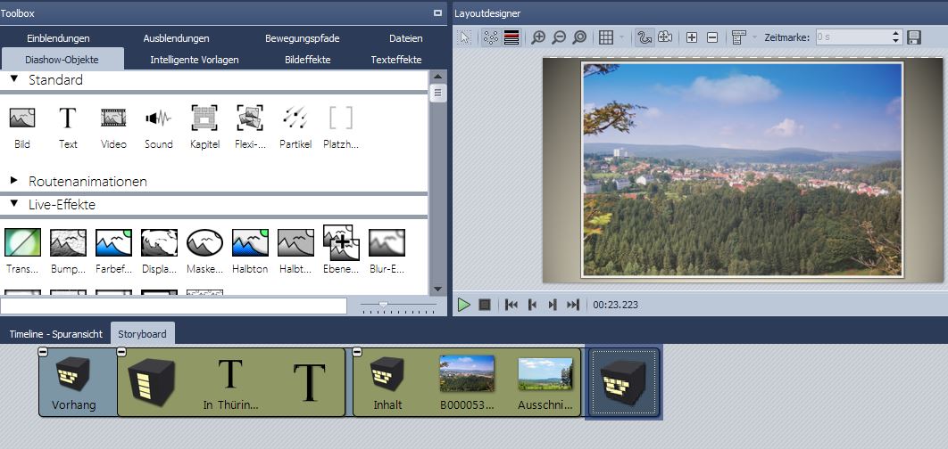

Hallo, nach längeren wieder mal eine Frage an das Forum. Seit der Nr. 6 bin ich schon mit Erfolg dabei und immer zufrieden. Aber jetzt muss ich mal eine Frage loswerden. Hoffentlich ist sie nicht allzu dumm.
1.Jedes Bild welches ich einfüge bekommt automatisch einen Rahmen und zoomt langsam rein. Möchte ich aber nicht, sondern es soll alles sofort ausfüllen. (Siehe Anhang).
2.Die Überblendung zum nächsten Bild erfolgt immer in der Mitte des Bildes.

Hallo Peter,
die von dir beschriebenen "Probleme" resultieren aus der Tatsache, dass du die Vorlage "Vorhang" verwendest. Das Programm fügt hier im Hintergrund (Stichwort Skriptlet) Effekte hinzu, die du in der Timeline so nicht sehen kannst. So werden beispielsweise die Vorhänge durch solch ein Scriptlet eingeblendet, das in dem Textobjekt eingebettet ist. Löscht du das Textobjekt, ist dadurch auch der Vorhang weg. Ebenso werden das Einzoomen und der Rahmen durch die Vorlage erzeugt. Der Vorteil so einer Vorlage ist: du brauchst sie nur auswählen und die entsprechenden Bilder dazu, den Rest übernimmt das Programm. Nachteil (wenn man so will): eine Änderung ist nicht so einfach wie sonst durch Anklicken und Löschen oder Verschieben eines Objektes möglich. Auch, das -wie von dir "moniert"- alle Bilder in das eine Kapitel eingefügt werden, ist der Tatsache geschuldet, dass in diesem Kapitel als "Hintergrundeffekt" das Zoomen und der Rahmen zugefügt wird.
Fazit: du machst nichts falsch! "Schuld" ist die intelligente Vorlage Vorhang. Wenn Du mit der Version 9 eine neue Show ohne diese Vorlage erstellst wirst Du sehen, dass die Bilder wieder ohne Zoomen und Rahmen eingefügt werden. Du kannst das Programm über das Menü "Extras" in den Entwicklermodus versetzen (=anhaken). Dann DiaShowprogramm neu starten. Jetzt findest du im Menü "Ansicht-Steuerelemente" den Punkt "Srcipting-Entwicklungsumgebung". Wenn Du die Vorhangvorlage in der Timeline dann anklickst, kannst du in einem Fenster der Entwicklungsumgebung nachvollziehen, was da im Hintergrund passiert.
Ich hoffe, ich konnte etwas Licht in das Dunkel bringen.
