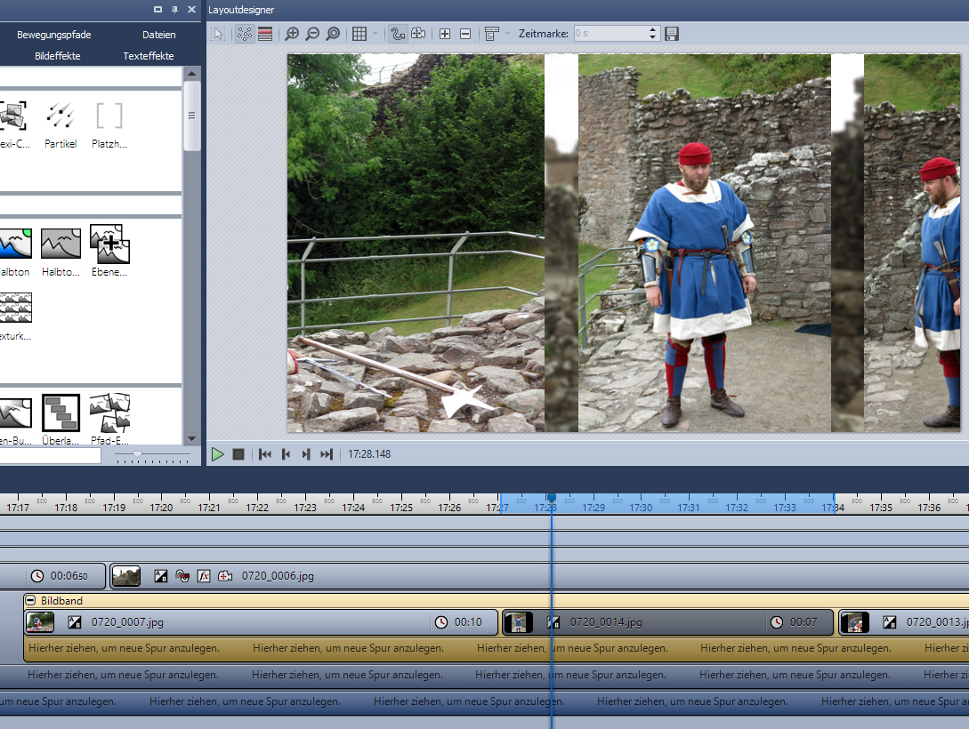

Werni
Beiträge: 1232
Wohnort: Halle (Saale)
Re: Weichzeichnungseffekt für Hochformatbilder
Beitrag von Werni »
Du musst mit 2 Hintergrundbildern arbeiten. Das erste scharf, dahinter das gleiche noch einmal unscharf. Das unscharfe Bild blendest du mit alphablendig mehr oder weniger schnell ein. Du kannst auch beim zweiten Bild mit Transparenz arbeiten.
Die Unschärfe stelle ich immer über Bild bearbeiten/ Effekte / Weichzeichnen ein und bin eigentlich immer zufrieden mit dem Ergebnis.
Nur mal nebenbei: Wenn du für deine Hochkantbilder den Bildbandeffekt nutzt, einen größeren Abstand zwischen den Bildern einstellst und das Hintergrundbild weichgezeichnet ist, erhälst du durch die Bewegung des Bildbandes einen wunderbaren (fast)-3D-Effekt.
Versuche es mal.
Gruß Werni

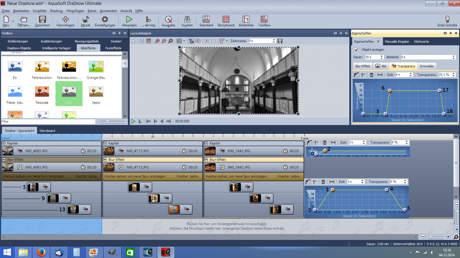

Roland Horn
Beiträge: 627
Beitrag von Roland Horn »
Hallo ac-vision
Du hast ja schon viele gute Antworten bekommen, drotzdem möchte ich Dir (da ich sehr viel mit Kircheninnenbilder zu tun habe) einmal zeigen wie ich das mache.
Ich nehme allerdings nicht die "Blur Maske" sondern den "Blur-Effekt" und das Bild im Blur-Effekt ist bei mir schwarz/weiß (so ist der Kontrast besser, finde ich).
Als Ein-und Ausblendung nehme ich "Transparent". Das erste Kapitel kopiere ich, füge es so oft ein wie ich es brauche und tausche dann die Bilder aus.
VGr. Roland
